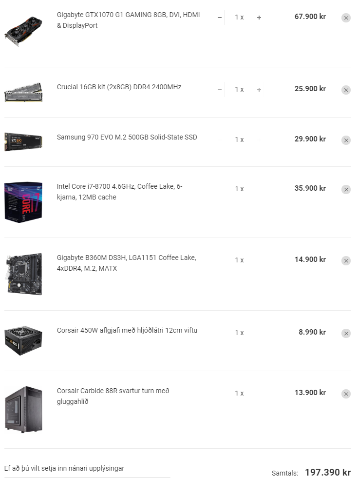

Myndi persónulega velja hvoruga. Tölvan hjá Tölvutek er full dýr m.v. hvað þú ert að fá.
8GB í vinnsluminni og GTX 1060 6GB? Og ekki gefið upp hvernig SSD diskur er í henni, bara stærðin.
Varðandi Kísildals vélina, þá er ég einfaldlega hrifnari af Intel og sé ekki ástæðu til að fara í AMD m.v. núverandi örgjörva line-up.
Einnig held ég að það séu allar líkur á því að báðir kassarnir séu óþarflega háværir.
Ég myndi fara í i5-8400, 16GB í vinnsluminni og taka svo það skjákort sem budget leyfir. En ef þú vilt fá i7, þá væri þetta pakkinn sem ég myndi skoða (allt hjá Tölvutækni), ath. að það vantar í þetta samsetningu og stýrikerfi.

Er þetta kannski gáfulegri pakki? Myndi þetta virka saman? Tek það aftur fram að ég veit voðalega lítið um þetta.

Pósturaf pepsico » Lau 11. Ágú 2018 20:35
Kauptu 3000 MHz CL15 minnið, það er örlitlu verra en er á listanum yfir vinnsluminni sem eru staðfest til að virka á uppgefnum hraða með þessu móðurborði. 3200 MHz CL16 minnið er ekki á listanum og því ólíklegt til að virka á tilskildum hraða. Held það sé óþarfi að kaupa betri kælingu og fórna annars staðar í turninum eða borga aukalega fyrir það. Getur alltaf ákveðið að kaupa betri og/eða hljóðlátari kælingu síðar.

Risaeðla skrifaði:Er þetta kannski gáfulegri pakki? Myndi þetta virka saman? Tek það aftur fram að ég veit voðalega lítið um þetta.
Ástæðan fyrir því að klemmi valdi NVMe SSD disk í staðinn fyrir SATA SSD er að þeir eru svona oftast um 5 sinnum hraðvirkari, eðlilega eru nördar hrifnari af meiri hraðanum þó kosti smá :D
Veit að AMD stock viftan er frekar góð því er með svoleiðis og það heyrist í þokkabót varla í henni. Skiptir þig kannski engu máli en ég nota aflgjafa+skjákort sem slökkva á viftunum þegar vélin er í lágri vinnslu, meiri ending og verður hljóðlaus. Veit ekki hvort þessi aflgjafi og skjákort geri það, það gæti verið, veit að Asus Strix og Corsair RMx gera það því er með svoleiðis í minni vél.
Með minnið þá flettir maður bara upp á vefsíðu framleiðanda hvaða móðurborð+minni virka saman ef maður vill fara í 3200MHz eða jafnvel hærra.

rickyhien skrifaði:viljum ekki líka einhverja kælingu fyrir örgjörva líka? svona betri en stock..það bætist 10-20k
Án þess að hafa reynslu af því, en Ryzen stock kælingarnar eiga að vera hörku góðar. Amk samaborið við fretið sem Intel lætur fylgja í pakkanum.
