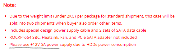

Vildi vera viss áður en ég skoða það að versla ákveðna íhluti hvort ákveðinn ROCKPro64 12V 5A EU POWER SUPPLY virki ekki alveg örugglega með 2 stk 3.5" hdd drifum samhliða ROCKPro64 4GB Single Board Computer ? Bónus stig ef þú getur svarað hvað þessi aflgjafi gæti keyrt upp mörg drif í einu án vandræða.

Harður diskur tekur allt að 2A á 12V þegar hann er að spinna sig upp, en svo ekki nema ca. 0.5A eftir að hann er kominn í gang.
Þannig að ég myndi ekki treysta á að þetta powersupply myndi keyra upp fleiri en ca. 2 diska með þessari tölvu, fer þó eftir því hvernig diskarnir og power supplyið haga sér í startupi. 5A ratingið er líklega continous power, höndlar mögulega meira álag í stuttan tíma.
En m.v. NAS casingið sem þú linkar á, þá gera þeir ráð fyrir þessum spennubreyti með tölvunni og tveimur diskum, svo þú ættir alveg að vera góður :)
