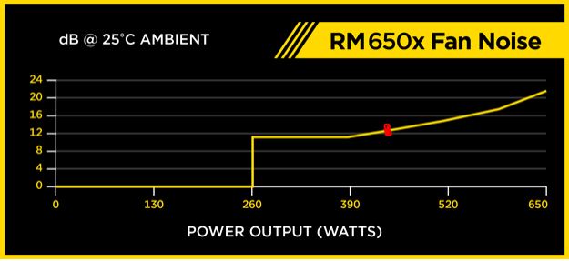

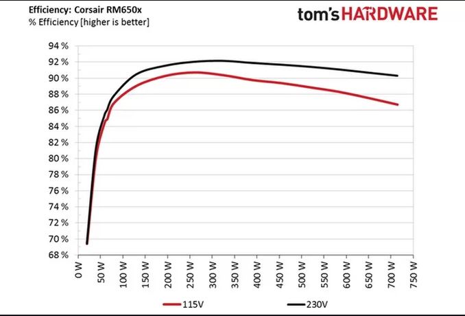

Efast um að þú hrökkvir við þegar viftan fer úr 11dB upp í 12dB
Þessi er til dæmis kjörinn í þetta djobb: https://att.is/product/corsair-rm650x-aflgjafi
Það að fara í tvöfalt stærri aflgjafa til að sleppa við 92% niður í 90% efficiency er einmitt þetta gimmick dæmi sem ég var að tala um.
