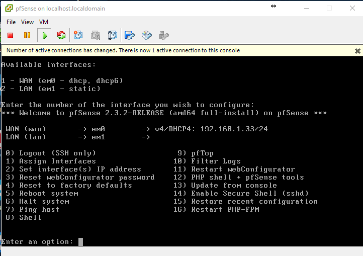

Ég er að reina að setja pfsense á Dell poweredge r210-ii sem er samt merktur riverbed?
https://www.dell.com/downloads/global/p ... -guide.pdf
Er búin að setja upp pfsense og komin með tengingu við netið, en LANið vill ekki koma inn.
Er að verða vitlaus á þessu alveg sama hvað ég geri þá fæ ég ekki að tengjast við hana í gegnum LAN portið á henni.
WAN ip talan kemur upp en engin tala kemur í LAN, er marg oft búin að setja upp pfsense aftur á þessari vél
en lendi alltaf á þessum vegg.
Vélin er með Primary ethernet port sem ég nota sem WAN og Auxiliary ethernet port sem ég nota sem LAN, hún er
með auka 4xgb ethernet kort en ef ég reini að nota það undir LAN þá kemur eins og ethernet kapallinn sé ekki tengdur.
Einhver sem veit hvað sé að bugga mig?

Ég er að nota Dell R210 vél hérna og keyri PFsense sem sýndarvél undir VMware Esxi og uppsetningin gekk smurt. Þurfti að skilgreina internal /external netin í VMware Esxi og keyrir ég einhver 6-8 stk af litlum Linux vélum á henni. Ég myndi ekki tíma að nota heila svona græju í það að vera "router" það er of mikið.

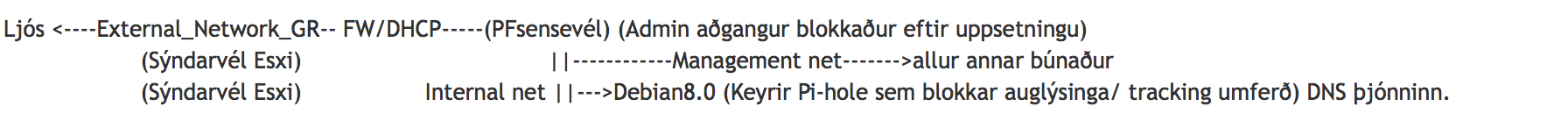

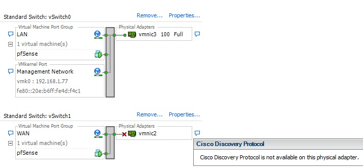

Mín uppsetning er á ljósleiðara og er eftirfarandi:
Ég setti upp Esxi á USB lykil sem er settur í USB tengi á móðurborði. Er með 2 stk 1TB diska sem eru settir upp sem datastore á henni (Raid1)
Það er uppsett eitt netspjald fyrir management netið á Esxi sem er á sama "subnet" og annar búnaður hjá mér innanhúss.
Það er uppsettir tvö stk. vswitch s.s. vswitch0 og vswitch1
Er með annað netspjald sem ég gaf nafnið External_Network_GR (það er ekki uppsett með passthrough). Þetta netspjald er WAN spjaldið þitt og eina sýndarvélin sem fær aðgengi að þessu spjaldi er PFSense vélin.
Kíktu á þetta: https://obviate.io/2015/08/31/tutorial- ... allrouter/
Ég renndi yfir þetta og sé ekki betur en að þetta sé eins og mín uppsetning.
Í ljósi þess að routerinn er uppsettur á sýndarvél þá setti ég fyrst upp Edgerouter lite á þessa tengingu og klónaði MAC addressuna af honum þannig að ef VMware búnaðurinn fer niður fyrir einhverjar sakir þá eru þetta bara 1 netsnúra sem fara í samband við Edgeroute lite og allar reglur eru eins uppsettar þar án þess að breyta þurfi uppsetningu á móti GR. Einnig er til afrit af Pi-hole vélinni sem er klónuð uppsetning á Raspberry Pi (módel B). Allar innanhúss vélar keyra eldveggi og einungis opnað fyrir port sem eru leyfð og aðgengi með SSH lyklum.
Það eru 12 vélar uppsettar á R210 vélina og einhverjar 7 í gangi 24 x 7.

Þú ert að fá DHCP tölu á WAN spjaldið. Það er engin IP tala á hinu spjaldinu eins og sést á skjáskotinu hjá þér. Þú verður að setja upp IP tölu þar og setja upp DHCP úthlutun þar á bak við fyrir alla sem tengjast þar.
