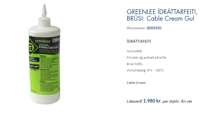

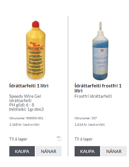

Pósturaf Dúlli » Fös 28. Júl 2017 22:10
Getur komið auðveldlega 4x í eitt rör, hvað er þetta gamalt húsnæði ?
5 er mjög erfitt og lagnir þurfa að vera fullkomnar.
fyrir 4, þurfa að vera tveir að draga, þetta hljómar eins og smáspennu rör hjá þér og það er líklega 20mm
Reykjafell
Rönning
