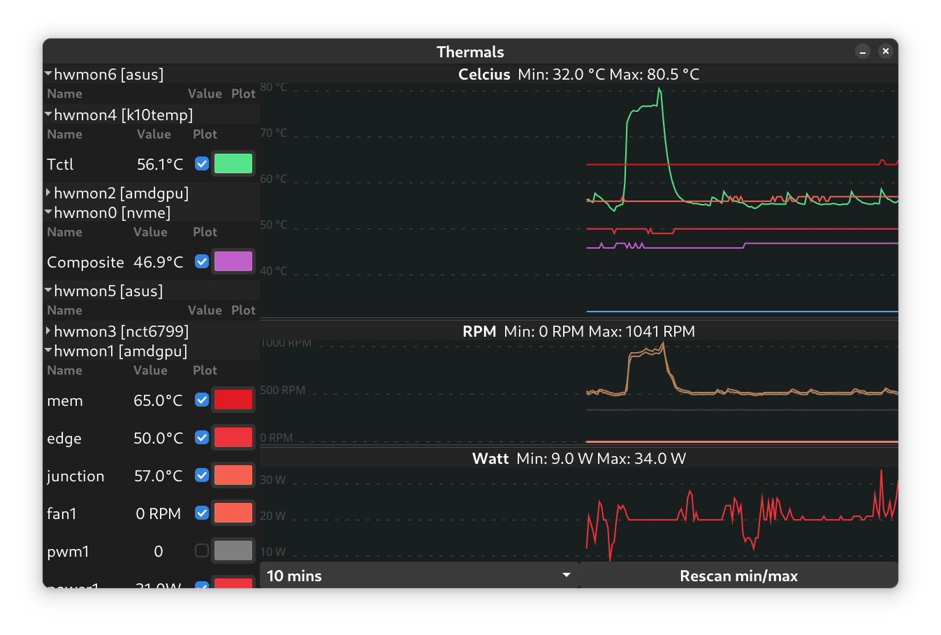

Sælir, svona í tilefni þess að það er fólk hér að nota linux á samsettum tölvum datt mér í hug að deila tóli sem ég skrifaði fyrir mig sjálfan til að plotta sensor gildi frá hwmon. Hwmon er skráar interfeis á ýmis sensor gildi sem linux reklar halda utan um og birtast undir /sys/class/hwmon/
Annað eldra tólk til að gera þetta er psensor en það hefur alltaf pirrað mig að það verður ekki dimmt þegar stillt er á Dark Style.
Forritið er skrifað í python og notar GTK4/libadwaita þannig að það fellur betur undir GNOME útlit en ætti samt að virka í KDE og öðrum gluggakerfum. N.B. þetta er fyrstaskipti sem ég forrita UI fyrir stýrikerfi en ekki vafra.
Hwmon getur verið mjög mismunandi eftir hverjum driver, ég hef aðeins prófað þetta á tveimur mjög svipuðum AMD vélum og það væri mjög forvitnilegt hvað kemur upp á öðruvísi vélbúnaði.
Screenshot from 2025-01-22 10-36-19.png (144.56 KiB) Skoðað 3280 sinnum

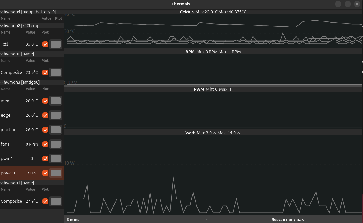

Pósturaf Knud » Mið 22. Jan 2025 12:50
:fly
Screenshot from 2025-01-22 12-32-36.png (102.67 KiB) Skoðað 3205 sinnum

hidpp_battery - þetta er líklega eitthvað tengt USB jaðarbúnað, mögulega HID++ (logitech?). Veit ekki hvort það sé eitthvað undir þessu sem er áhugavert að plotta. Allavega set það á TODO að fela rekla sem hafa engin gildi til að plotta. Ef annar ykkar væri til í að pósta hvað er undir /sys/class/hwmonX/ þar sem X er talan sem samsvarar hidpp_battery hjá ykkur þá væri það fróðlegt.
spd5118 - Þetta er DDR5 memory controller. Hvort gildið sé á gagnakubbunum eða controllerinum veit ég ekki alveg
k10temp - Þetta er nafnið á driverinum sem stjórnarn ýmislegu á AMD örgjörvum. Tctl er "aðal" gildið, en gaman að sjá að þú færð ccd1 og ccd2 líka. Veit ekki af hverju það kemur ekki upp hjá mér.
Svo væri líka gaman að setja kannski eitthvað litaþema, mismunandi litur fyrir hvern flokk fyrir sig sem default.
Þessi rescan min/max takki er svo bara til staðar því ég hef ekki leyst það alveg að fitta plottið rétt með tillit til lægsta og hæsta gildi í öllum tilfellum.
