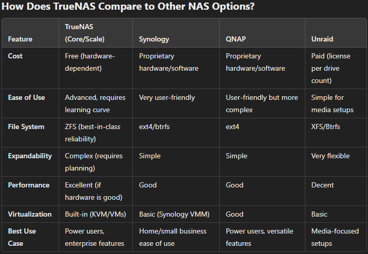

Pósturaf playman » Þri 03. Des 2024 13:51
Er möguleiki á að nota Google docs? þá er sync issue allfarið úr söguni og eingin þörf á server fyrir gögn, nema að þið séuð að vinna með fleyri fleyri GB eða jafnvel TB.
Getur líka skoðað TrueNas server með Nextcloud og onlyoffice eða collabora online, allt frítt fyrir littla hópa.
Ég persónulega hrifnari af TrueNas, sérstaklega uppá Local gagnaöryggi.

Pósturaf fannar82 » Þri 03. Des 2024 13:57
Flott shout-out hjá Playman á truenas, - svo getur þú jafnvel farið í "einfaldari" forkaða-útgáfu af TrueNAS https://hexos.com https://www.youtube.com/watch?v=kiXSswB45kY

Pósturaf Hjaltiatla » Fös 06. Des 2024 06:47
fannar82 skrifaði:Flott shout-out hjá Playman á truenas, - svo getur þú jafnvel farið í "einfaldari" forkaða-útgáfu af TrueNAS https://hexos.com https://www.youtube.com/watch?v=kiXSswB45kY
Xigmanas væri það sem ég myndi velja ef ég vildi fara í einfaldari útgáfu af ZFS valmöguleika.Enginn leyfiskostnaður heldur
https://xigmanas.com/xnaswp/
It is a continuation of the original FreeNAS code, which was developed between 2005 and late 2011. It was released under the name NAS4Free on 22 March 2012.[1][2] The name was changed to XigmaNAS in July 2018. On SourceForge, it was elected "'Community Choice' Project of the Month" twice, in August 2015 and March 2017
Viðurkenni að viðmótið er ekkert fancy en þetta svínvirkar sem File server.
