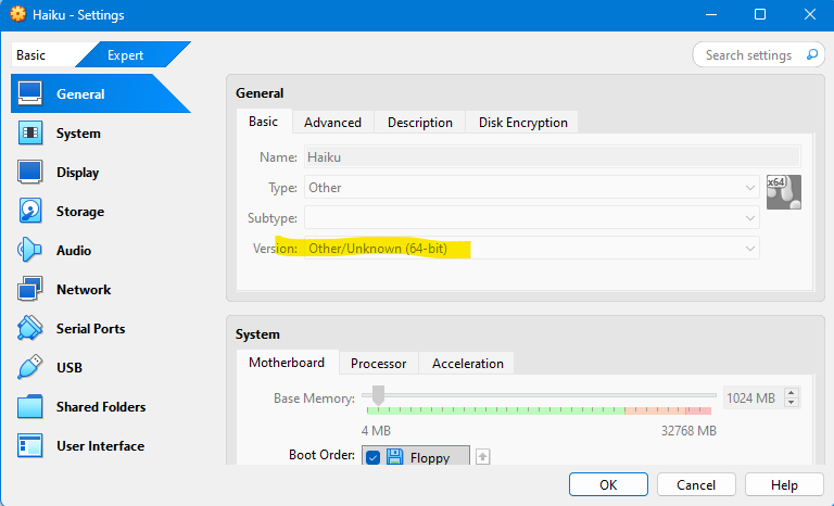

Til að keyra í 64bit í VirtualBox
Screenshot 2024-09-17 201137.png (39.02 KiB) Skoðað 4998 sinnum

Ekki galli í Haiku, ég bókstaflega skellti upp Virtualbox og 64bit Haiku til að prófa aftur og flaug inn. Það kom 64bit kernel panic villa með default VM stillingunum en virkaði með því að stilla Version í Other/Unknown (64bit) :happy
