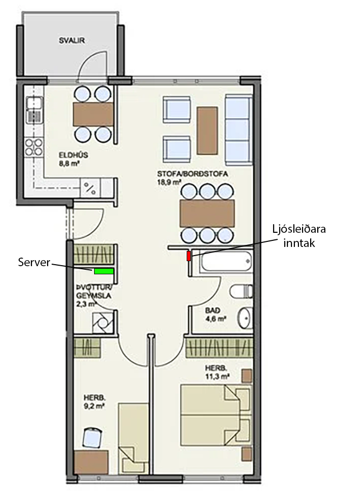

Ég er með skemmtilegt vandamál sem ég þarf að leysa. Málið er að ég er með server vél sem ég vill beintengja við ljósleiðarabox.
Hérna er teikning af íbúðinni. Serverinn er grænn á myndinni og ljósleiðaraboxið er rautt.
Eins og þið sjáið, þá er serverinn á frekar óheppilegum stað miðað við hvar ljósleiðarinn kemur inn í íbúðina, og það er eiginlega ekki í boði að hafa serverinn á neinum öðrum stað.

Hvernig er það, núna eru bara rafmagnsinnstungur fyrir þvottavél og þurrkara í þessu herbergi.
Ef ég fæ Ljósleiðarann til þess að færa boxið inn í þvottaherbergið, eru þeir þá að fara að draga þetta meðfram rafmagninu inn í þvottaherbergið og planta boxinu við hliðiná innstungunum sem eru þar fyrir?
