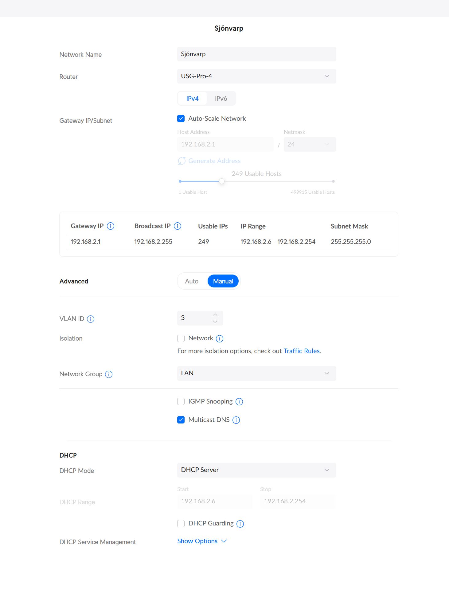

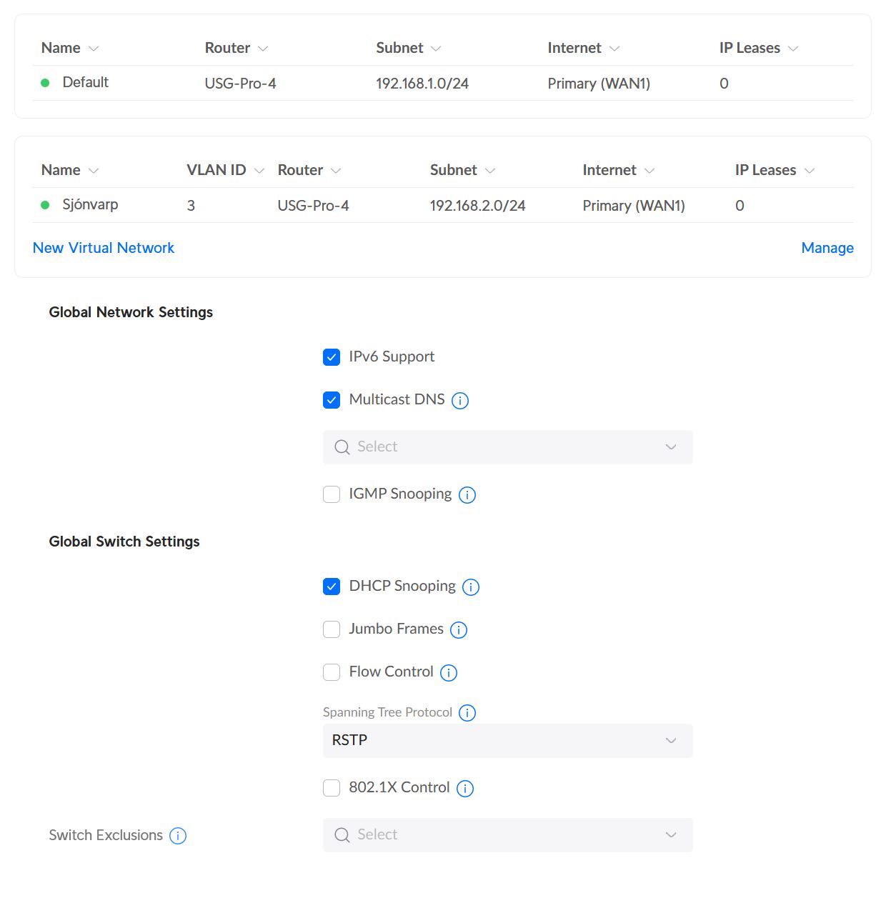

Er að lenda í veseni að tengja myndlykil símanns við eth port2 á USG, fæ bara upp villuna "Ekkert netsamband"
Búinn að setja upp sér network fyrir port2 á Vlan3.
Einhver búinn að komast í gegnum þetta og kann leiðina?

Ég held að Síminn sé hættur með þessa uppsetningu. Þeir eru með einhverjar sýndarrásir en þær virka ekki á þessari uppsetningu lengur. Hvernig þessu nýju sýndarrásir eru settar upp veit ég ekki enda ekki neinar leiðbeiningar um það frá Síminn. Þú átt að geta tengt sjónvarpið beint í ljósleiðaraboxið og þá færðu aðgang að þessum sýndarrásum sem voru einu sinni á VLAN ID 3 (mjög líklega en kerfið gæti einnig verið mac addressu læst).

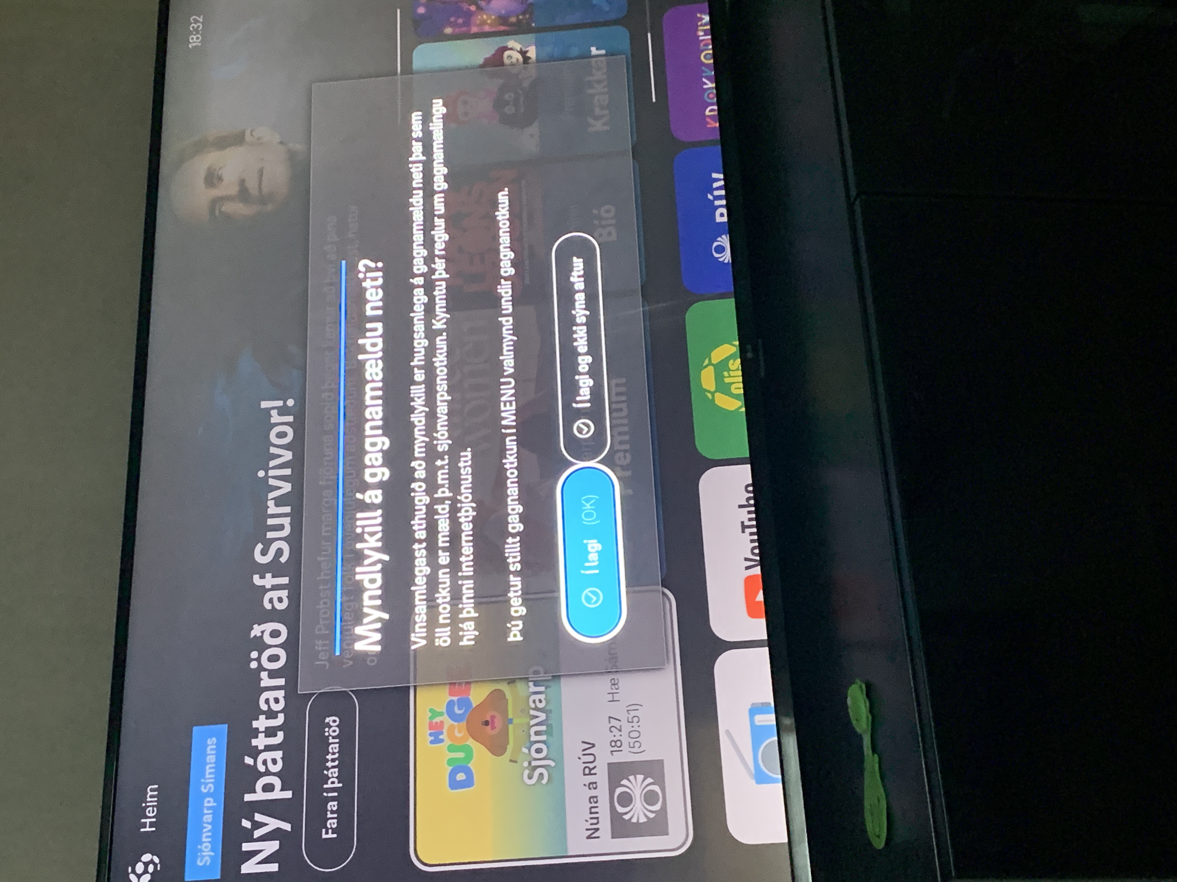

Ef ég tengi myndlykilinn beint við netið þá fæ ég upp þessa meldingu

Squinchy skrifaði:Nýja ontan frá þeim er bara með 1 eth port þannig að það er out.
Smellir á "í lagi og ekki sýna aftur", nema ef þú ert eithvað hræddur um að myndlykillinn klári gagnamagnið á heimilinu
