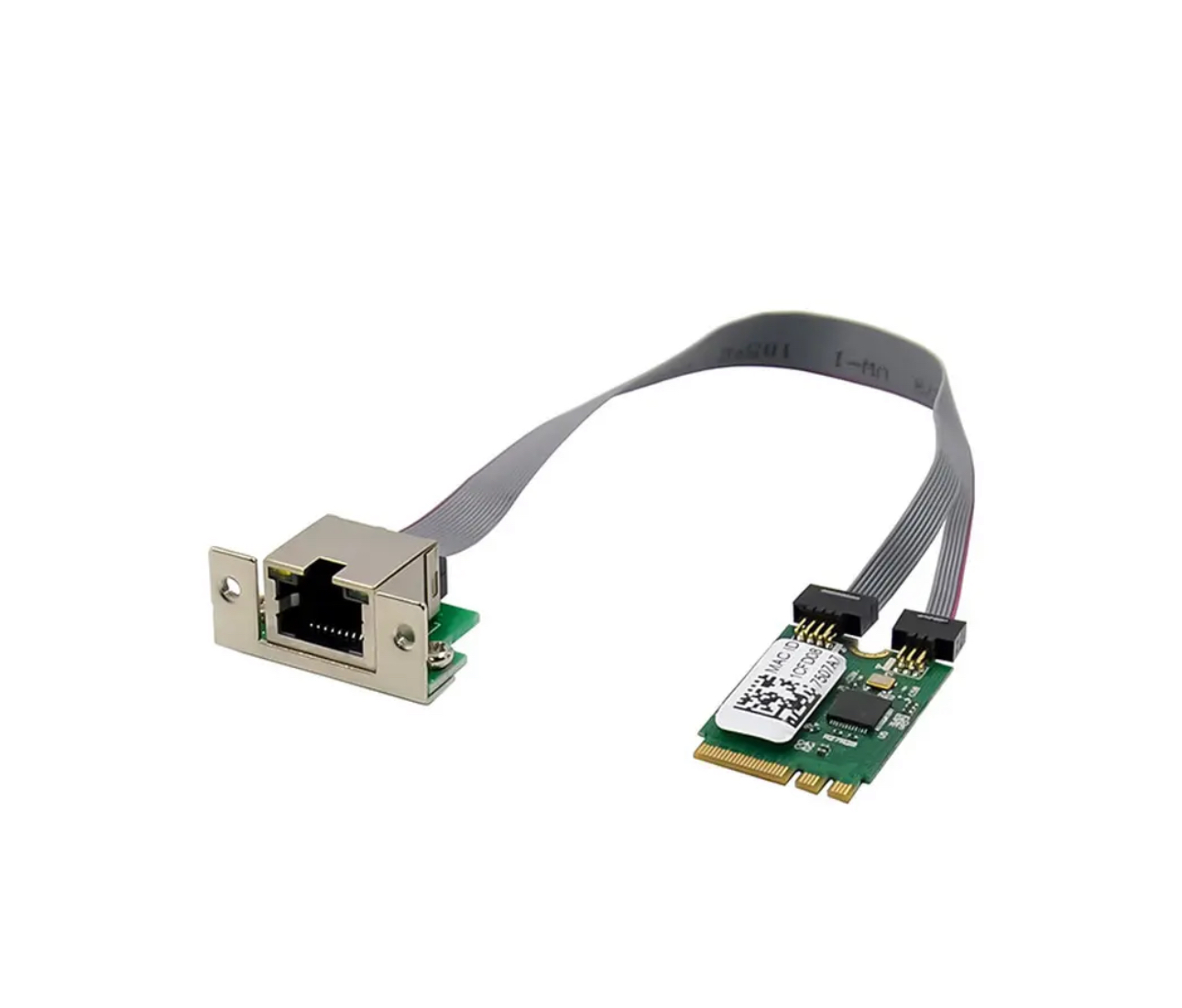

Að lokum, fæst einhvað eins og þetta hérna heima ?

Getur fengið þér eitthvað svona fyrir future proofing, https://www.ebay.com/p/28032818923 . Á eftir að kosta aðeins meira. Ef þú leitar aðeins færðu þetta á um $60.
