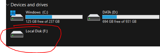

Sælir,
ekki kann einhver vel á ext2 diska?
Er að reyna mounta ext2 disk við win11 en er ekki að fá að explore'a diskinn þegar ég fæ drifið upp í file explorer.

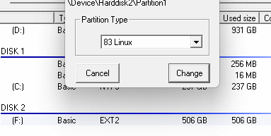

Nota ext2 Volume manager og þegar ég ýti á F12 (Change partition Type) þá kemur upp 83 linux. Er einhver með ráð fyrir þessu?

Type 83 er bara Linux filesystem partition - en er ekki best að gera þetta í gegnum WSL?
Edit: https://learn.microsoft.com/en-us/windo ... mount-disk
K.
Síðast breytt af kornelius á Mán 25. Sep 2023 22:50, breytt samtals 1 sinni.

Pósturaf kornelius » Mán 25. Sep 2023 23:30
Fennimar002 skrifaði:Skoða það!
Eeen hvað er WSL?....
https://learn.microsoft.com/en-us/windows/wsl/

Pósturaf jonfr1900 » Þri 26. Sep 2023 21:23
Þú þarft setja upp VM með linux og tengja diskinn þannig eða finna eitthvað forrit frá þriðja aðila sem getur gert þetta í Windows. Sýnist að þetta sé ekki hægt beint í Windows eins og hefur alltaf verið.

Pósturaf JReykdal » Mið 27. Sep 2023 13:47
Það hefur alltaf þurft auka driver fyrir Ext filesystems. Paragon minnir mig að hann heiti.
