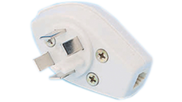

Það er þessi gamla símakló í veggnum sem ég man ekki hvað heitir og svo er rj11 frá því. Á eftir að skoða þetta betur þarna og kem þá með betri útskýringar
Ég verð að vera ósammála Hizzman, ég mæli alltaf með að setja strax 2 Cat5e í staðinn fyrir símasnúruna, svona splittera snerti ég ekki og mæli ekki með þeim.
