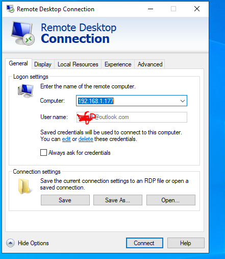

Er að fara erlendis og þarf remote deskopt til að virka, en fæ það ekki til að virka. Vélin sem fer með mér út er Windows 10 vél, vélin heima er Windows 11 Pro. Set hérna inn allar helstu info, getið þið aðstoðað við að redda mér?
W10.
Nafn á vél : Arni
Local ip á vél: 192.168.1.87
external IP:85.220.1.457
account á vél: eg@outook.com
Það er ekkert mál að tengjast þessari vél innan local nets, þá bara local ip og account.
En fæ þetta ekki til að virka fyrir utan local IP.
Einhver.... fer í loftið eftir 3 tíma :)

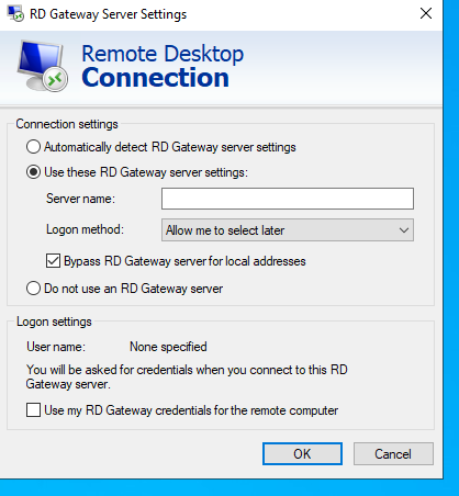

Hvað set ég í hvern reti?
Hvar kemur internal ip addressan og hvar external, hvar kemur account nafnið @outlook og hvar nafnið á vélnni.

Pósturaf TheAdder » Lau 17. Des 2022 10:13
"Do not use an RD Gateway server" þarf að vera valið.
computer þarf að vera ytra ip.
