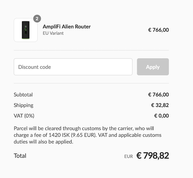

Tyler skrifaði:Myndi bíða eftir svörtum föstudegi. Keypti minn AMPLIFI Alien þá beint af AMPLIFI europe. 47 þkr í það heila með DHL heim að dyrum. Er virkilega ánægður með hann.
Takk fyrir að minna mig á þetta!!!
Var að skoða þetta á þessari síðu, án afsláttar þá myndu tveir kosta 144k m.vsk og hraðflutningi til landsins eða 72k stk.
Kannski fara þeir í 57k stk. á svörtum föstudegi, þá held ég að það sé no-brainer að stökkva á tvo.
Black Friday verður 25. nóvember.
- alien.jpeg (79.29 KiB) Skoðað 8005 sinnum
