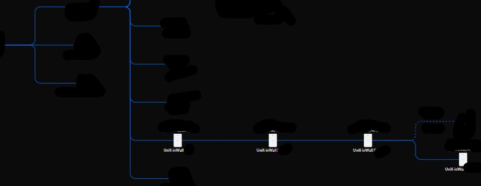

Re: Þráðlaust net í steypuklumpi
Peacock12 skrifaði:gRIMwORLD skrifaði:Verra væri ef þú ert með lagnir raðtengdar í gegnum dósir í húsinu eins og var gert hér einu sinni, þá þarftu mögulega að fara lengri leið með kapal og kemur kannski færri köplum að.)
Einmit þannig. Þar að auki raðtengt í eina miðjudós miðsvæðis á hverri hæð og þaðan yfir í miðjusvæði í loftinu á hverju herbergi og þaðan deilt yfir í dósir og rofa og slíkt.
Það sem verra er að gömlu síma og sjónvarpslagnirnar eru nánast gagnslausar fyrir netið þar sem ég þyrfti að brjóta rásir í gólf til að tengja við hvar ljósið kemur inn. Búin að búa hér í 20 ár og af þeim hef ég leitað lausna á hvernig og hvar væri hægt að bora/breyta/bæta í 18...
Það er alveg hægt að tengja t.d. Unifi inWalls í lagnir í raðtengdum dósum. Ég gerði það í húsi byggt 1994. Hér var steinsteypan að valda vandræðum. Í dag er enginn dauður punktur og ekkert vesen komið upp i að verða tvö ár frá því að umhverfið var sett upp. Notendur geta farið á milli punkta án vandræða.
1 poe eða 1 poe port úr netbeini í fyrsta Unifi inWall og úr honum yfir í þann næsta og svo er það endurtekið þar til að fjórði inWall er tengdur. Þetta var eina leiðin sem ég gat tengt netið í þessu húsi án þess að brjóta eða bora allt í döðlur.
- raðtengdir Unifi inWall.jpg (18.35 KiB) Skoðað 13937 sinnum

Þetta er það sem ég er að spá í í dag:
Mílukassinn er í stigagangi niður í kjallara. Annar veggurinn í stigaganginum er þessi þykki sem fer frá grunni alveg upp á þakplötu. Hinn veggurinn er hlaðinn og er ekki að trufla mikið. Svo eru tröppur upp á efstu hæð sem eru fyrir ofan tröppurnar niður (mynda loftið á tröppurnar niður). Þannig er þykki veggurinn og þykkar steyptar tröppur að trufla merki á efstu hæð.
Er að spá í að færa routerinn þannig að hann er við Miluboxið í tröppunum niður í kjallara. Tengja UniFi 6 Lite Access Point við routerinn og festa yfir hurðina niður í kjallarann þannig að það ætti að dekka alla miðhæðina. Sjá hvað það nær að dekka m.t.t. miðhæð og jafnvel kjallara. Svona til að selja frúnni konseptið ætla ég að setja iittala límiða á Access punktin og segja þetta sé „design“.
Ef þarf (og ég tel 90% að svo sé) þá hafa annan UniFi 6 Lite Access Point til að framlengja merkið (mesh) á efstu hæðinni. Ef hraðinn er ekki nægjanlegur þá skoða að tengja MikroTik PWR-Line PRO (PL7510Gi) frá router í seinni punkt.
Eins ef þarf þá á ég auðvelt með að bæta þriðja punkti í kjallaranum. Lítið mál að tengja hann í gegnum routerinn.
Miðað við um 20k per punkt þá eru þetta 60.000 plús 10.000 ef ég þarf PWR-Line búnaðinn…

Peacock12
Höfundur - Fiktari
- Póstar: 72
- Skráði sig: Fim 17. Des 2020 13:25
- Reputation: 22
Fá álit ykkar…
Var/er búin að ákveða að fá mér Dream Machine UDM (þessi all-in-one kubbur) og 2 x AC WiFi 6 Lite. Næ að tengja annan AC með kapli og hugsanlega hinn.
Hef setið með þetta í körfu á Ubuquiti Store í par vikur en er alltaf að bíða eftir nýja Dream Router (ekki Dream Machine) sem mér sýnist bara vera uppfærð útgáfa af Dream Machine UDM.
Ég er s.s. ekki að bíða eftir WiFi6, held að það gagnist ekkert spes í steypunni minni, en þessi nýi er á 70 evrur versus 250 og með áhugaverða speca og kosti. Verst er að hann er búin að vera „out of stock“ í talsverðan tíma.
Hvað segið þið – stökkva eða bíða?
https://eu.store.ui.com/collections/uni ... eee0&_ss=r
https://eu.store.ui.com/collections/ear ... -router-ea
