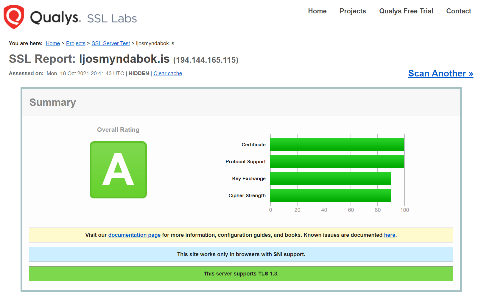

Sjá viðhengi.
Skil ekki hvað er að stoppa tengingar á þessa síðu. Nýjasti chrome og vivaldi er að stoppa á sumum vélum.
Farinn að halda að þetta sé eitthvað annað.

Pósturaf Hjaltiatla » Mán 18. Okt 2021 21:07
Miðað við að skilríki er löglegt í Chrome á minni vél fyrir þessa síðu þá tengi ég ekki vandamál við skilríkið.
Villt gisk (án þess að hafa neinar heimildir um kerfishögun) er að mögulega er einhver URL rewrite uppsetning á webserver í steik og veldur þessum random vandamálum.
