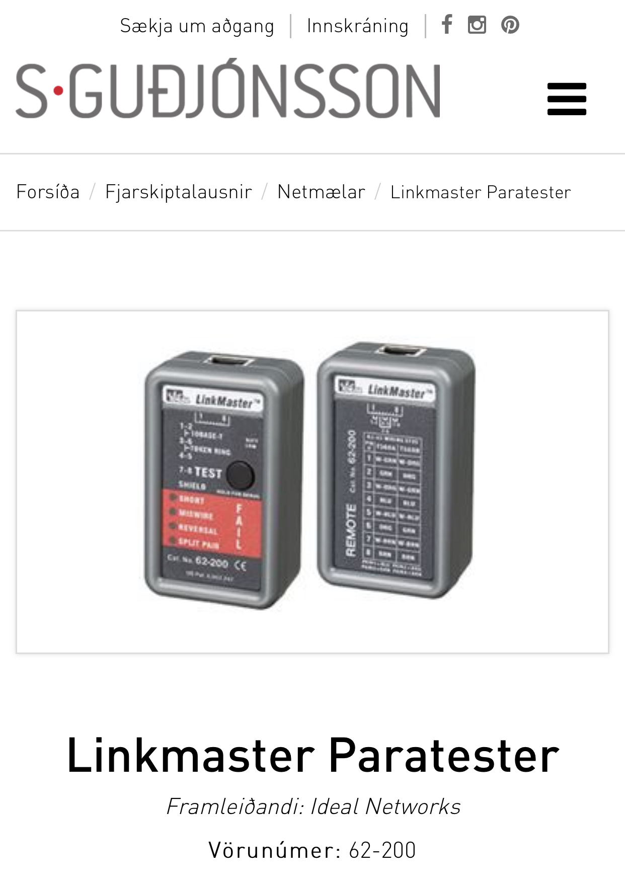

Það eru líka til mælar sem mæla hvort tengingin sé í lagi. S.s athugar pörin.

Ef þú ætlar að draga margar snúrur og tengja mikið gæti svona græja verið hjálpleg:
https://www.oreind.is/product/lan-tester-68856/
Ég fékk mér svona þegar ég var í svipuðu brasi.
edit: great minds!

Ég er búinn að gera þetta við bæði íbúðirnar og núna húsið mitt, það er algjörlega nauðsynlegt að mæla alla kapla með mæli eins og Gislos bendir á...

Ef þú átt fjölmæli og hefur ekki aðgang að cat kapla tester þá geturu prófað að tengja saman pörin á öðrum enda og mæla leiðnina í þeim á hinum endanum með fjölmælinum.
