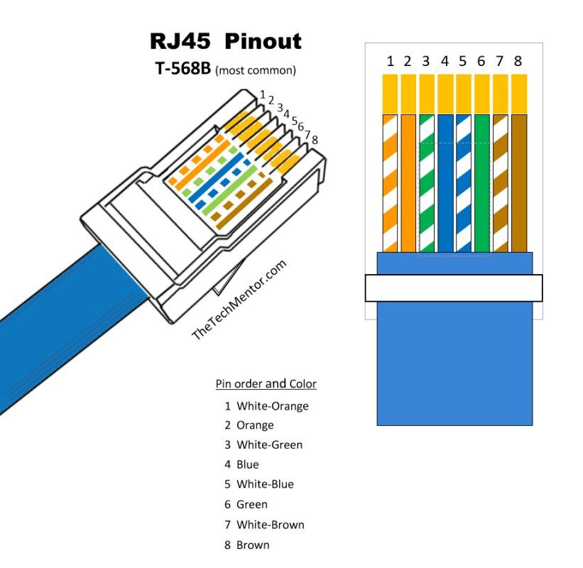

svo skiptir máli hvaða vír (litur ) fer hvar, ég man aldrei röðina en google is your friend.

einarbjorn skrifaði:svo skiptir máli hvaða vír (litur ) fer hvar, ég man aldrei röðina en google is your friend.
Á Íslandi er notuð T-568B röðin báðu megin, ekki T568A eða einhver blanda. Fínt að fara eftir þeirri röð til að allt sé nú rétt gert.
