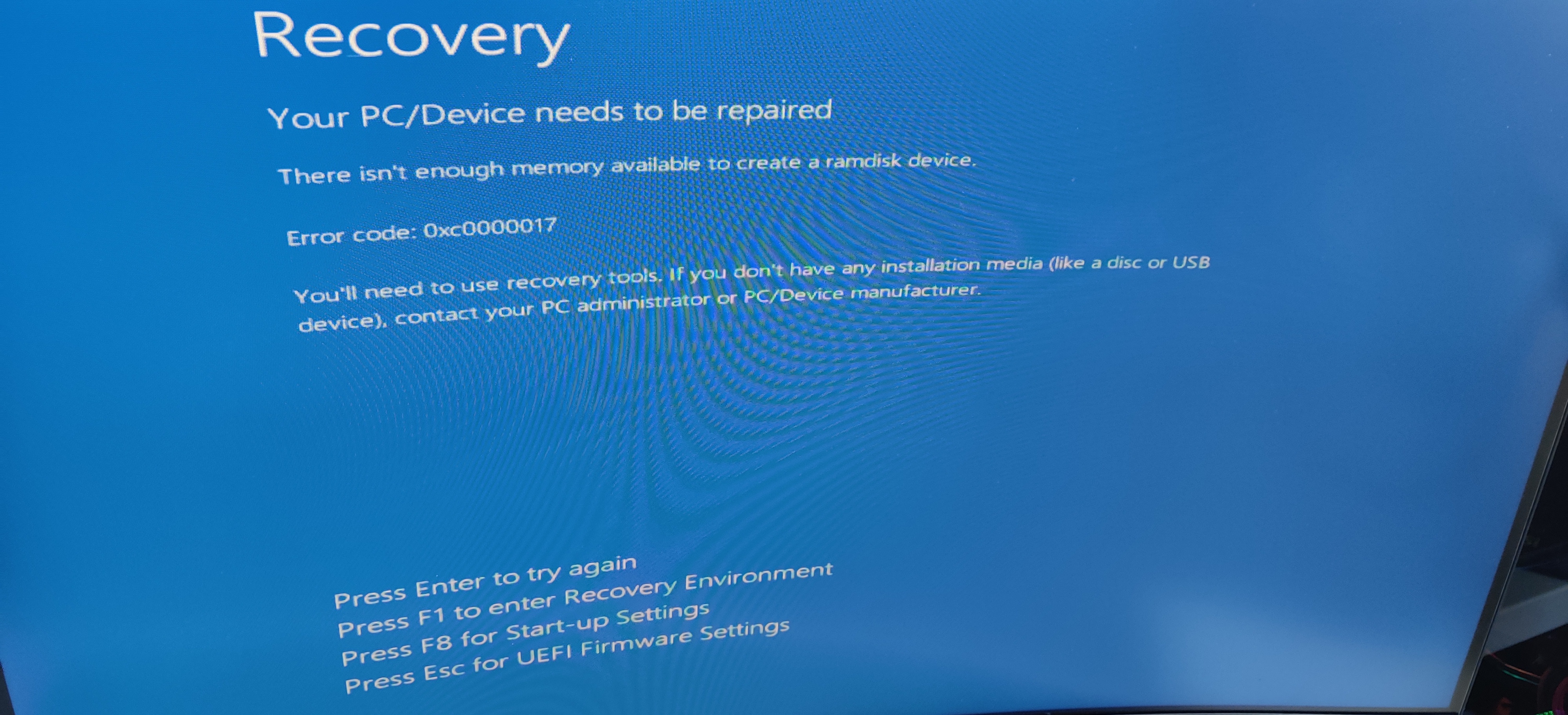

Getur einhver hjalpað mer við þetta error. Tölvan crashar mjög oft og sérstaklega i leikjum.

Mjög líklegt að vinnsluminnið sé að gefa sig.
Prófaðu að keyra memtest86 (leiðbeiningar til að búa til boot usb disk) og sjáðu hvort að einhverjar villur komi upp.

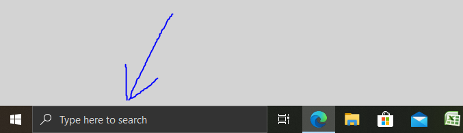

Getur líka notað aðra leið, Windows 10 er með innbigt windows memory diagnostic tool.
Skrifar bara "windows memory diagnostic" í leitarvélina í taskbar, þá sérðu tólið koma upp, smellir á það og það leiðir þig áfram.
Ég hef notað þetta tól á 2 vélar sem fóru að haga sér undarlega og í báðum tilvikum var annar minniskubburinn bilaður.
Byrjaðu bara á því að hafa einn kubb í, og skanna vélina, ef hún er ok, taktu þá kubbinn úr og settu næsta kubb í.
