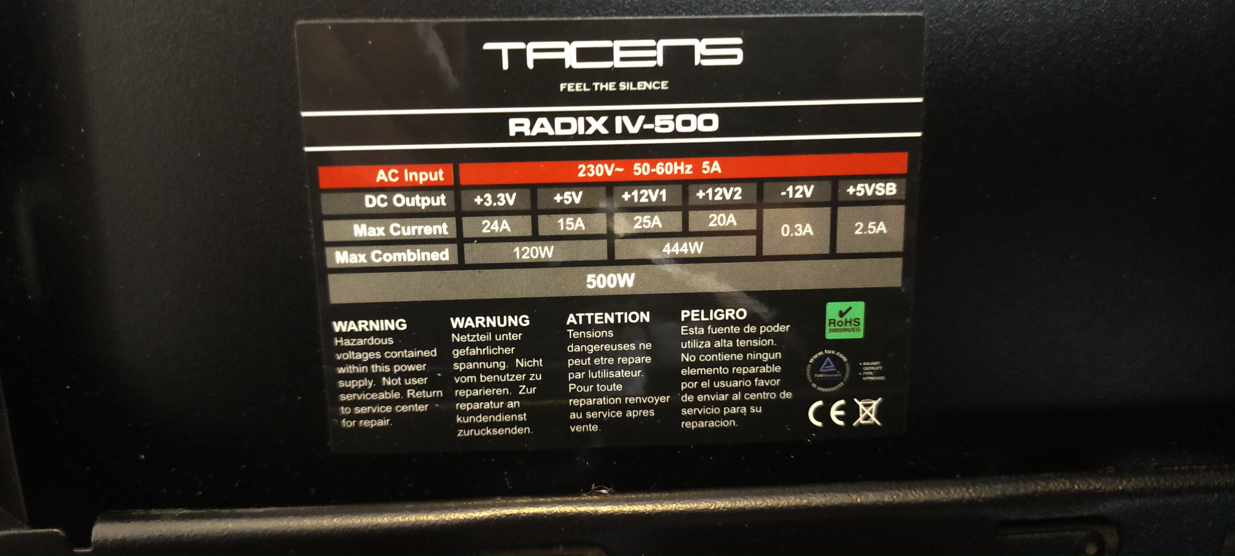

Þakka fyrir svörin. Power supply er sennilega bilaður.
Er einhver hér inni sem á til parta power supply sem er tilbúinn að selja

sæll erfitt ad svara svona spurningu og thad eina sem thu getur virkilega gert er ad prófa hvada hlutur er dauður sem er major bug ef madur a ekki auka mobo psu gpu etc til ad gripa i. thad sem thu getur gert er ad lykta af psuinu kemur oft sma brunalykt. reyndu lika ad boota med onboard graphics, tengir skjainn vid mobo. fara case vifturnar af stad? fer tolvan oll af stad i svona 1-2 sec og slekkur a ser? eda er hun alveg steindaud eins og thu segir tha myndi eg vedja a psuid. tharft þa samt ad opna hana alveg og tekka hvort thad hefur skemmt ut fra ser td uttutnadir caps a mobo ofl

Þetta er að öllum líkindum PSU, hérna geturðu séð troubleshoot á tölvu sem er nokkurnvegin með sömu sjúkdómseinkenni, og leiðbeiningar hvernig þú getur jump startað PSU til þess að athuga hvort það sé vandamálið.
https://youtu.be/qWuBUz2uXNs

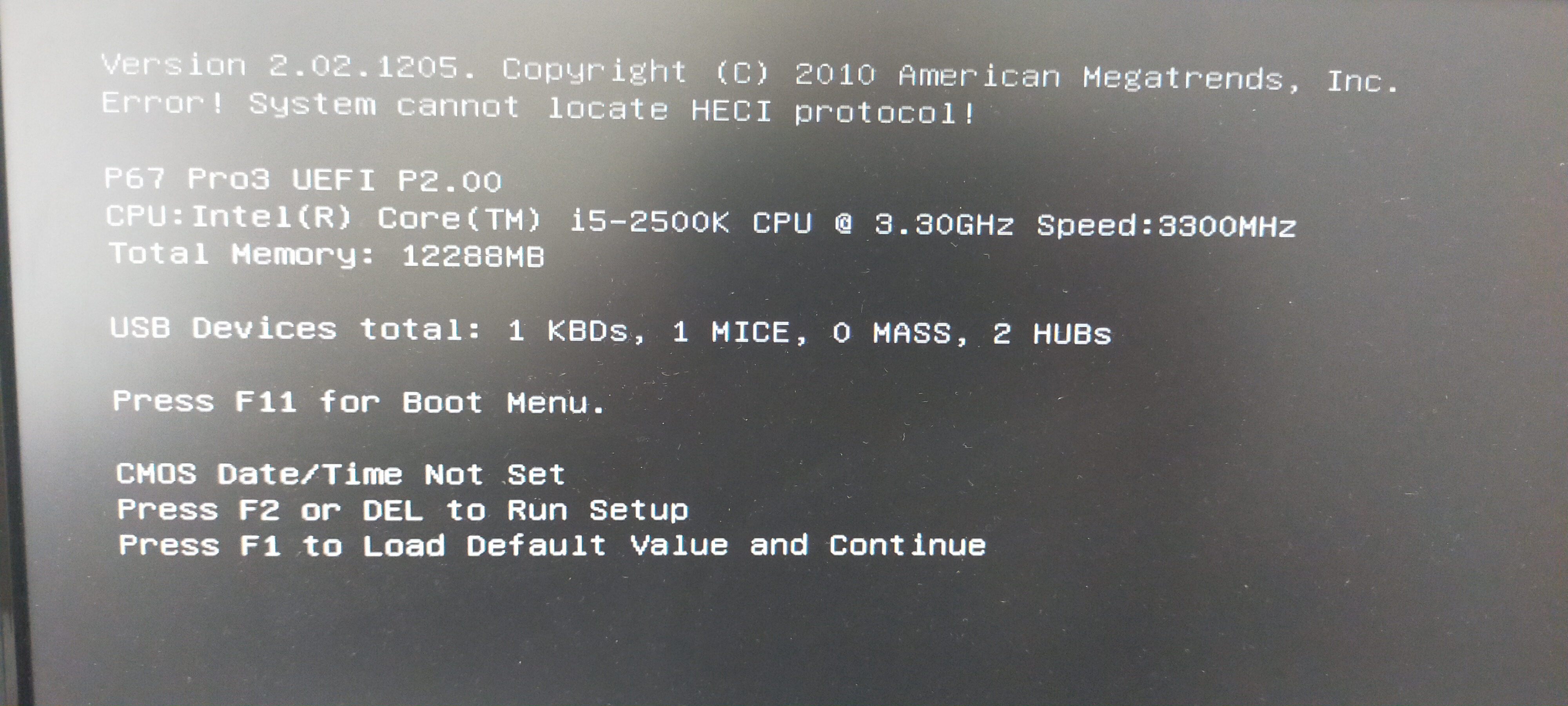

Er búinn að setja nýtt power supply í vélina.
Hún kveikir á sér núna.
En það blasti við mig svartur skjár.
Hvað getur verið málið? Er alveg strand.

ertu búin að tengi power inna ssd disk eða hdd diskinn ?

taka mynd innan úr kassanum og pósta

Pósturaf jardel » Mán 16. Mar 2020 15:57
Síðast breytt af jardel á Þri 17. Mar 2020 10:40, breytt samtals 4 sinnum.

Pósturaf jardel » Mán 16. Mar 2020 16:18
Þetta er komið takk fyrir viðbrögðin

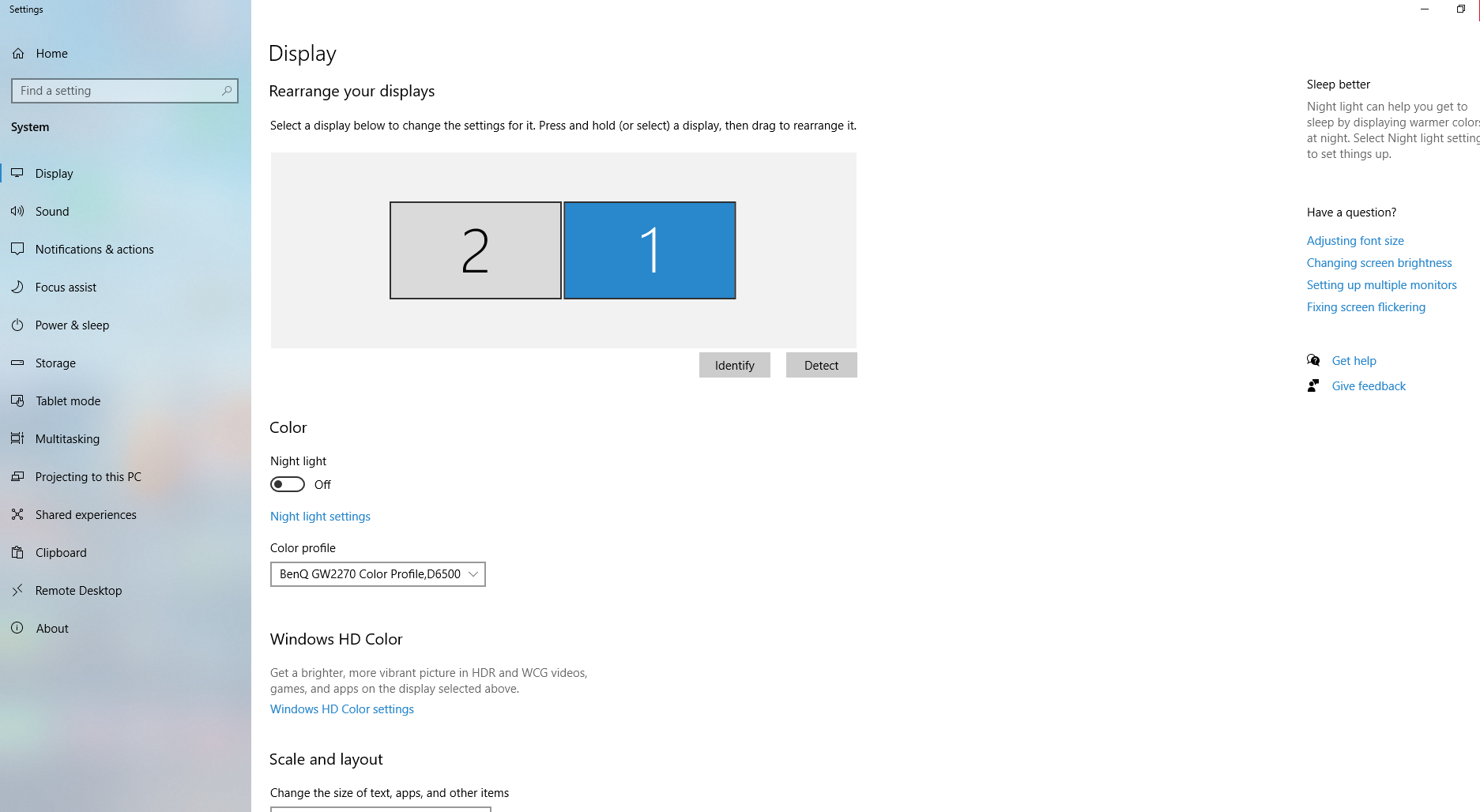

Það er samt eitt vandamál.
Tölvan sýnir 2 skjái en samt er bara no signal á öðrum. Mjög sérstakt þar sem tölvan sér samt skjáinn.
Ef ég útskýri það nánar. Get hreyft músina yfir og ef ég opna vafra á skjá 1 opnast hann yfir á skjá 2.
Samt er allt svart á skjá 2 og no signal.
Er einhver lausn til á þessu?

Pósturaf hagur » Mán 16. Mar 2020 21:15
Farðu í display settings og ath hvort það sé nokkuð of há upplausn/refresh rate valið á skjáinn sem nær ekki signal.

Pósturaf jardel » Þri 17. Mar 2020 10:41
hagur skrifaði:Farðu í display settings og ath hvort það sé nokkuð of há upplausn/refresh rate valið á skjáinn sem nær ekki signal.
ég fór í dp og prufaðu allara lágar upplausnir og það gekk því miður ekki. Þetta er rosalega skrýtið þar sem tölvan finnur annan skjá.

Þetta gerist varla skrýtnara er búinn að tengja allt upp á nýtt tölvan finnur skjáinn vel og greinilega en ég næ ekki singali á skjáinn
ég er að nota hdmi to display port
https://www.amazon.com/AmazonBasics-Dis ... B015OW3M1W
Veit einhver hér hvað getur verið málið?

Pósturaf hagur » Þri 17. Mar 2020 21:09
Skjárinn stilltur á rétt input?

Pósturaf jardel » Þri 17. Mar 2020 22:50
quote="kornelius"]Nenni ekki að lesa allann þráðinn, en ertu búinn að staðfesta að þessi skjár virki þegar hann er tengdur við aðra tölvu?[/quote]
Já er búinn að því allt virkar.
hagur skrifaði:Skjárinn stilltur á rétt input?
Hvernig breyti ég því?
Síðast breytt af jardel á Þri 17. Mar 2020 22:51, breytt samtals 1 sinni.

Væntanlega einhver takki á skjánum til að rótera á milli input-a, eða þá opna menu þar sem það er gert.

Pósturaf jardel » Fim 19. Mar 2020 11:11
Ég prufaði öll input á skjánum, en ekkert gekk því miður.
Það voru semsag 3 input sem ég prufaði 2 sögðu no cable og eitt no signal detected. Þetta er nú meira vesenið.

Pósturaf jardel » Lau 21. Mar 2020 13:52
Það er en sama vesenið hjá mér með skjá nr 2.
Ég prufaði að víxla skjátengjunum og allt kom fyrir ekki.
Ég er alveg pass í þessu

Pósturaf jardel » Mán 23. Mar 2020 15:48
Sjálfsagt allir búnir að fá upp í kok af þessu veseni hjá mér hehe.
Ég prufaði að eyða út drivernum og setti upp nýja nýjan. Er eðlilegt að þetta er svona að sjá ekki bláa display gluggan?
