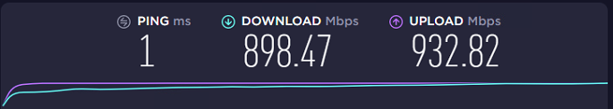

ætlaði nú að linka hinn gaurinn
https://verslun.origo.is/Netbunadur-og- ... 539.action
og svo er hægt að setja hardware offload í gang.
Kóði: Velja allt
configure
set system offload hwnat enable
commit
save
hvort sem þetta sé "True" gigabit er hægt að ræða um, en þetta ætti að gefa ásættanlegar tölur.
