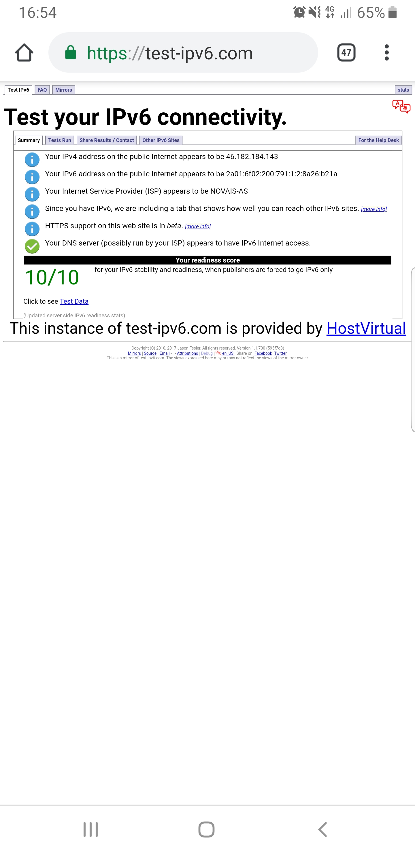

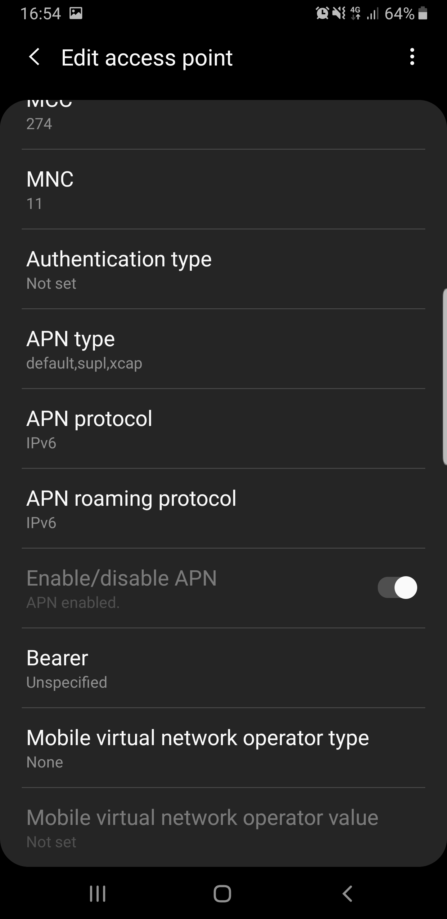

Komst að því í dag að NOVA býður núna upp á IPV6 í gegnum 4G routera og 4G í símanum! Það er ekki á on default en þú verður að fara í Mobile Networks/Access Point Names og haka við IPV6 undir APN Roaming Protocols og voila þú hefur IPV6 á símanum!
Get meira að segja pingað símann frá mínu ipv6 neti:
Tracing route to nova-users.mobile.nova.is [2a01:6f02:200:791:1:2:8a26:b21a]
over a maximum of 30 hops:
1 <1 ms <1 ms <1 ms dandri.nooo.wtf [2001:678:888:100:1::]
2 2 ms 2 ms 1 ms 2a02:f48:114::1
3 43 ms 41 ms 44 ms rix-k2-gw.nova.is [2001:7f8:48::30]
4 40 ms 40 ms 40 ms 2a01:6f00:100:100::f501
5 49 ms 44 ms 44 ms 2a01:6f00:f000::2
6 44 ms 44 ms 44 ms 2a01:6f00:f00f:3::1
7 41 ms 41 ms 41 ms 2a01:6f00:f00f:7::1
8 573 ms 69 ms 66 ms nova-users.mobile.nova.is [2a01:6f02:200:791:1:2:8a26:b21a]
