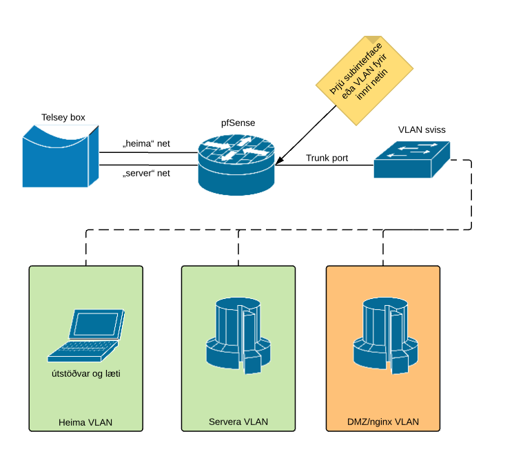

Ef Netgear svissinn er bara 5 porta þá er hann líklega ekki með VLAN stuðningi, en ef þú ert með aðgang að VLAN svissi þá myndi ég hafa þetta svona:
vlan uppsetning.png (72.49 KiB) Skoðað 2196 sinnum

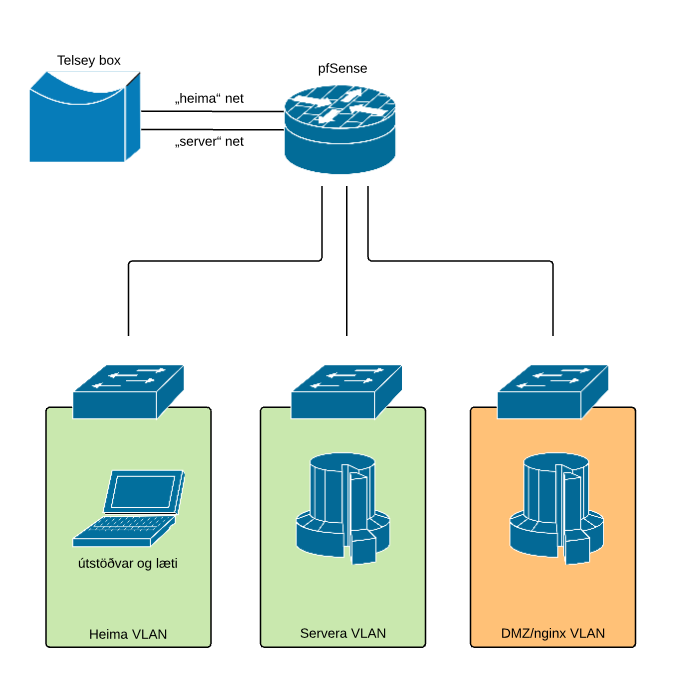

Ef þú ert ekki með VLAN sviss þá hefði verið fínt að vera með 5 port, og þá hefðirðu getað sett þetta upp svona:
ekki vlan uppsetning.png (64.33 KiB) Skoðað 2196 sinnum
Sem sagt, í stað þess að vera með tvo routera á sitt hvoru portinu á Telsey boxinu myndi ég setja upp tvö port á pfSenseinum sem þjóna sitthvoru hlutverkinu. Getur þá sett upp routing reglur og eldveggjareglur milli innri netana þriggja beint á pfSensinum, án þess að það sé NAT á þeirri traffík. DMZ netið yrði þá „við hliðina“ á hinum netunum tveimur en ekki „fyrir framan“ serveranetið. Traffíkin milli allra subnetana færi þá síðan alltaf yfir pfSenseinn svo þú gætir sett eins niðurnjörvaðar reglur og þú vilt fyrir DMZ traffíkina.

asgeirbjarnason skrifaði:Ef Netgear svissinn er bara 5 porta þá er hann líklega ekki með VLAN stuðningi, en ef þú ert með aðgang að VLAN svissi þá myndi ég hafa þetta svona:
Snilld, takk fyrir þetta Ásgeir.
