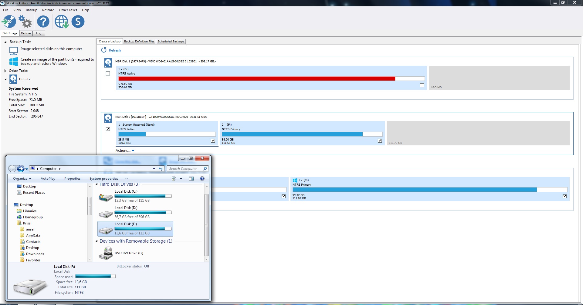

Þakka ábendingarnar, endaði með á að nota Macrium Reflect en ég er í smá bobba, það klónaði yfir á nýja diskinn en ég sé bara hluta af nýja disknum, sendi mynd til að útskýra nánar, virðist ekki geta valið 820gb partitionið.
Vitiði hvað ég er að gera vitlaust? kv, nýgræðingurinn.

Grátt pláss er Unallocated Space, s.s. óúthlutað pláss, sem þú ættir held ég að geta úthlutað NTFS Primary bara með Windows Disk Management: Hægri smelltu á NTFS Primary og veldu Extend Volume og veldu 819.72GBin af Unallocated Space á sama drifinu.

Það er vegna þess að Macrium tekur 100% afrit af disknum, líka stærðina á honum, þessvegna færðu þetta unallocated space á stærri disknum.
https://forum.macrium.com/Topic7764.aspx

Snilld! kærar þakkir fyrir ráðin, þurfti bara að extenda var ekki flóknara en það :)
