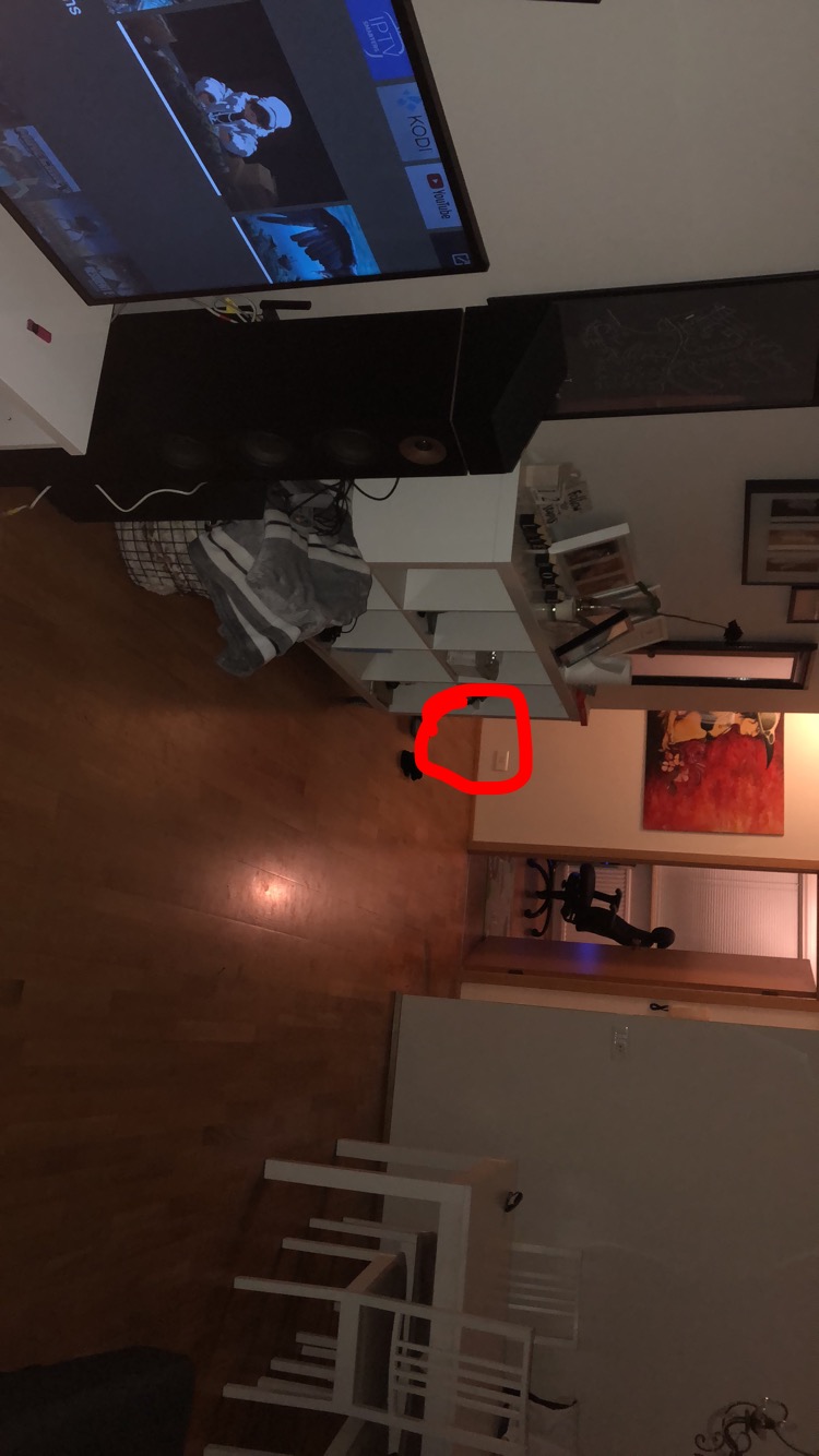

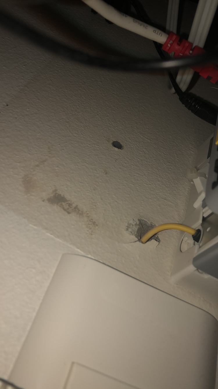

Re: Cat5 dregið í gegnum rafmagnsrör, varið eða óvarið?
Hvert gæti þetta tengst? Ljosleiðaraboxið er a bakvið sjonvarpið, þetta eru 2 ethernet tengi, hef aldrei tekið eftir þessu, og tölvan er i heberginu a bakvið tengin, en hann er steyptur
- 979C59B0-9B8E-4576-9FB4-FF234C7C9FC8.jpeg (134.67 KiB) Skoðað 7067 sinnum
- FD81D837-8326-46F6-9392-11EFEF0AFF16.jpeg (145.76 KiB) Skoðað 7067 sinnum
Endilega deildu því með okkur hvort það eru svona stæði á fleiri stöðum og þá hvar, ásamt öllum coax og öðrum lágspennustæðum, og líka myndum af rafmagnstöflunni og alls staðar þar sem þú sérð kapla eða snúrur ef það er til staðar.

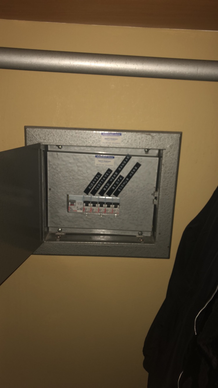

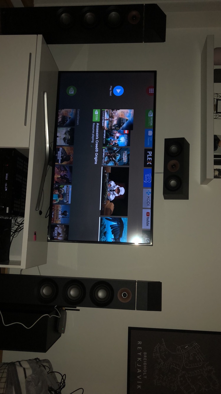

Sé hvergi annarstaðar svona tengi, heldur ekki loftnetstengla, nema fyrir aftan sjonvarpið en ekki ethernet nema hann se hja ljosleiðaranum. Eða var þar ?
Rafmagnstaflan er i skap a bakvið spegilinn a innlegginu a undan
