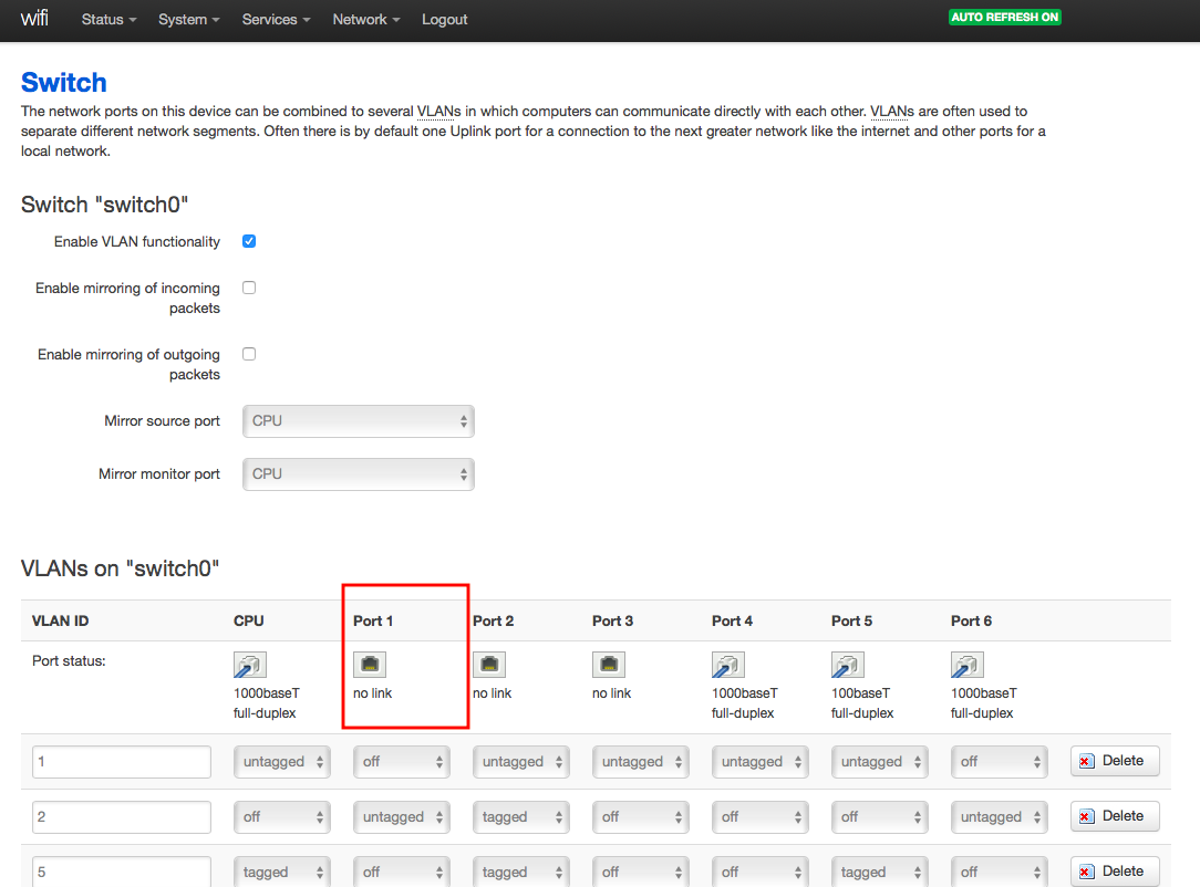

Ég get ekki staðfest þetta 100% þar sem ég er ekki á ljósleiðara Símans og þar sem OpenWRT tækið mitt er bara að keyra sem þráðlaus punktur, ekki router, en VLAN stillingarnar fyrir internet portið eru líklega á switch stillingarsíðunni.
Hérna er switch stillingarsíðan hjá mér, merkti internet portið með rauðum kassa (getur staðfest hvaða port er internet portið hjá þér með því að stinga í samband og taka úr sambandi, átt að sjá hvaða port breytist)
Bættu VLAN 3 í þessa síðu og sjáðu til þess að það sé off á öllum portum nema internet portinu. Held síðan að það eigi að vera tagged á WAN portinu, en það gæti verið að það eigi að vera untagged. Eftir það ferðu í interfaces síðuna, editar interfaceið sem heitir WAN, ferð í physical settings og sérð til þess að WAN portið sé tengt saman við VLANið sem þú ættiar að hafa búið til áðan. Eftir það ættirðu að geta stillt PPPoE eðlilega.
Aftur, ég get ekki staðfest þetta þar sem ég er ekki í aðstöðu til þess, en miðað við reynslu mína af OpenWRT ætti þetta að vera um það bil rétt.

Eins og sést á myndinni var internetið hjá mér á VLAN 2 og ég var síðan að áframsenda internet VLANið á annað tæki innanhús sem gat ekki verið bakvið NAT, þess vegna er VLAN 2 untagged bæði á WAN portinu og öðru svissaporti
