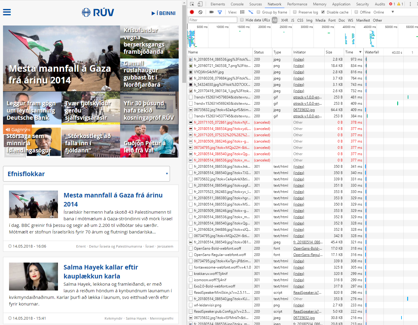

Ég hef séð þetta heima og í vinnunni, ruv.is er stundum heillengi að loadast, uppí 5 sek að fá svar. Ég sé í status bar niðri að hún sé að tengjast einhverjum erlendum þjónustum og hangir á því, bara grár skjár á meðan.

Ekki við öðru að búast af kommúnistaútvarpinu, en þetta er eitthvað vesen með myndirnar, lélegt CDN í gagni:

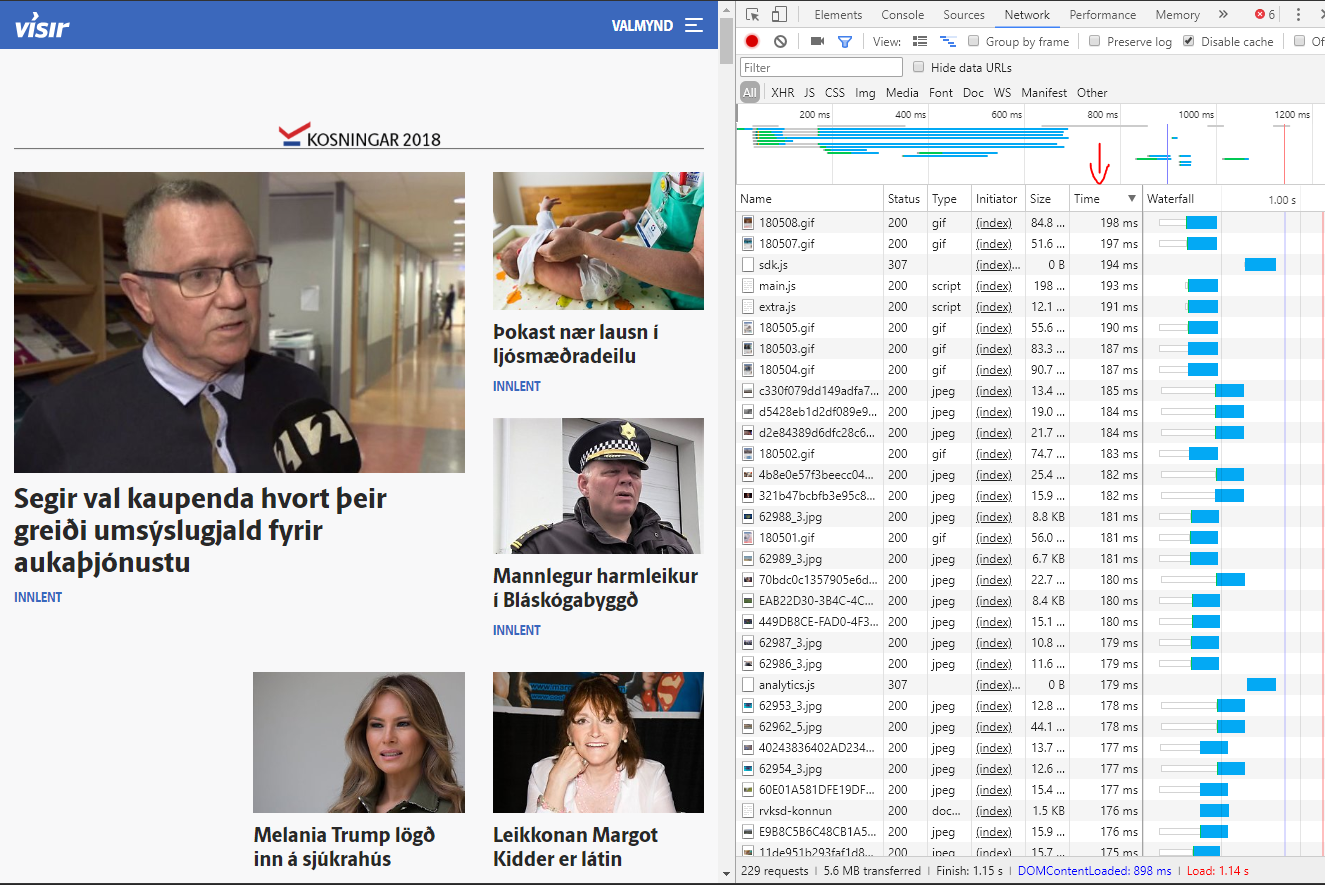

Sallarólegur skrifaði:Ekki við öðru að búast af kommúnistaútvarpinu, en þetta er eitthvað vesen með myndirnar, lélegt CDN í gagni:
Vísir til samanburðar
