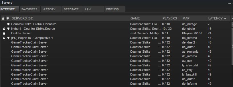

DNS hefur ekki áhrif á ping. Eina sem DNS gerir er að breyta DNS nafni (t.d. mbl.is) yfir í IP tölu (92.43.192.120) en þetta tekur kannski 50-100ms í eitt skipti. Pingið á tengingunni sjálfri (eftir DNS uppflettinguna) fer mikið eftir hvaða rútun netþjónustan þín hefur.
Lægsta fræðilega ping til evrópu er ~18ms (http://fariceisvefur.eplica.is/netkerfid/tolur-um-netid/) en þá á eftir að taka með latency hér á Íslandi og síðan latency í búnaði erlendis (10+ms).

Latency tölurnar á farice vefsíðunni eru "one way". Ping er "round trip time" - s.s. fram og til baka.
Svo lægsta ping yfir farice til London er 36,8ms (plús töf í netbúnaði).

Ertu búin að opna öll port í router fyrir Steam? Eins og kemur fram fyrir ofan þá ertu ekki að ná miklu neðar en ca 40 í ping ef þú ert að spila á erlendum serverum, hinsvegar ef þú ert að spila á Íslenskum sever þá getur það verið á milli 5 og 20 ms, fer svoldið eftir hvar þú ert á landinu.

Þarft svo að fara í router og slá inn þessi port, það er mismundandi eftir tegundum en þetta á allt að vera á youtube og portforward.com

Ef þú sérð ekki þessa 3 efstu sem eru með gott ping þá mæli ég með að þú opnir port fyrir Steam. Ég er búin að spila CS síðan að hann kom út og ég hef ekki haft neinn skaða af því að opna þessi port. Ég hef ekkert að fela, nema kanski persónulega pornið mitt :sleezyjoe

Að opna port gerir það að verkum að það það er léttara að fyrir leikin að spjalla við serverinn sem þú ert að spila á sem gerir það að verkum að þú færð betri tengingu við serverinn og þá í leiðinni minni truflanir og bætta spilun...
en það eru meiri lýkur að þú færð vírus frá því að skoða facebook og fréttasíður...

mæli eindregið með að opna eitt port í einu ekki port range.. og helst tcp+udp. og external og internal á að vera sama tala :) t.d 27015 í external og í internal og já þarft örugglega að hleypa þessum portum í gegnum þann firewall sem ert með uppettann á tölvunni (windows firewall ef ert ekki með 3rd party firewall)

stundum verður maður að opna tcp og udp sér líka (routerar eru eins misjafnir og þeir eru margir)
