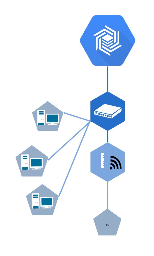

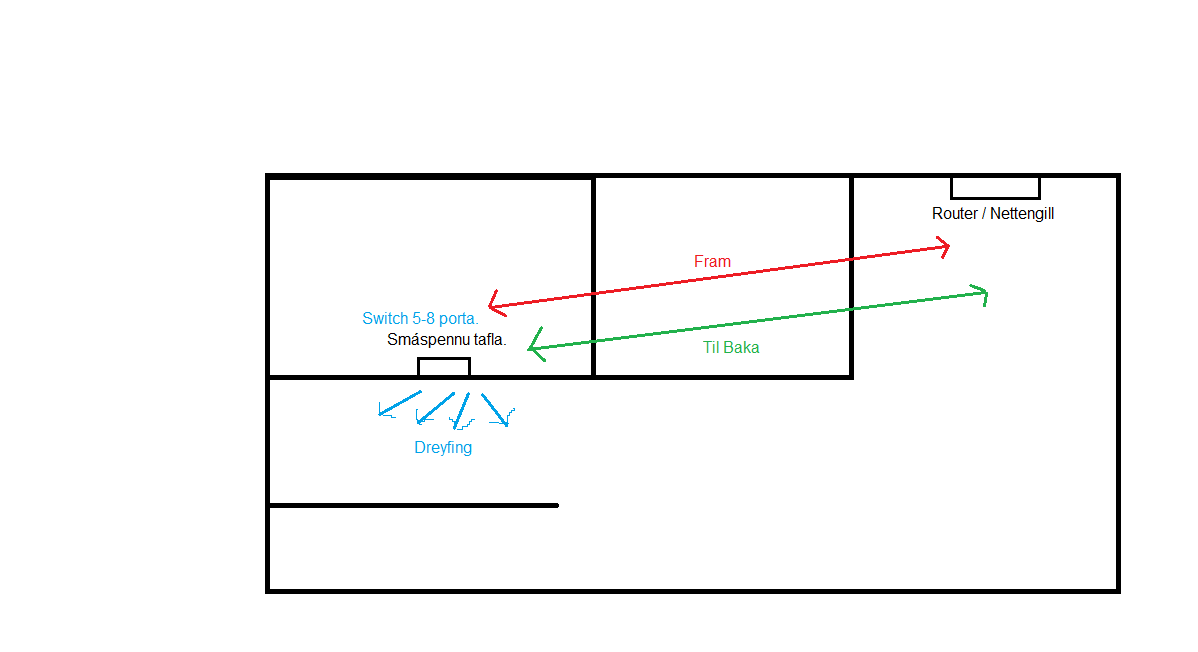

Það er líka góð lausn að hafa routerinn eitthver staðar inn í íbúð, hafa 2-3x cat strengi á staðsetningunni.
1x Strengur frá ljósleiðaraboxinu í router.
1x Strengur til baka í tölfuna í 5-8 porta switch.
Ef þú ert með Sjónvarp líka þá bætir þú við 3x streng.
Hef reddað þessu oft svona hjá viðskiptarvinum og þá er fínt wifi á ákveðnum stöðum og allt er tengjanlegt inn í töflu.

Það sem ég meina að þú myndir hafa 2x strengi sem fara til dæmis inn í stofu, einn sendir frá ljósleiðaraboxinu í til dæmis routerinn í stofunni og annar strengur sendir til baka inn í smáspennutöfluna og þar ertu með switch og öll herbergi tengd í það :) Góð, fljótt og ódýrt lausn.
Þarft í raun ekki hafa þetta í stofuna, getur haft alstaðar þar sem net/símatengill er og bætir við auka cat streng út í töflu og þá ertu komin út í það að eiga mun meira úrval af búnaði til að velja úr og smáspennutaflan er clean og ekki pökkuð :)
Sjá mynd.

Hef etta í bakhöndinni, fatta þig núna :-)

;) :happy Annars lúkkar þessi router cool, ef þú finnur verð á honum máttu deila en mér líður eins og hann muni kosta handlegg :-"
