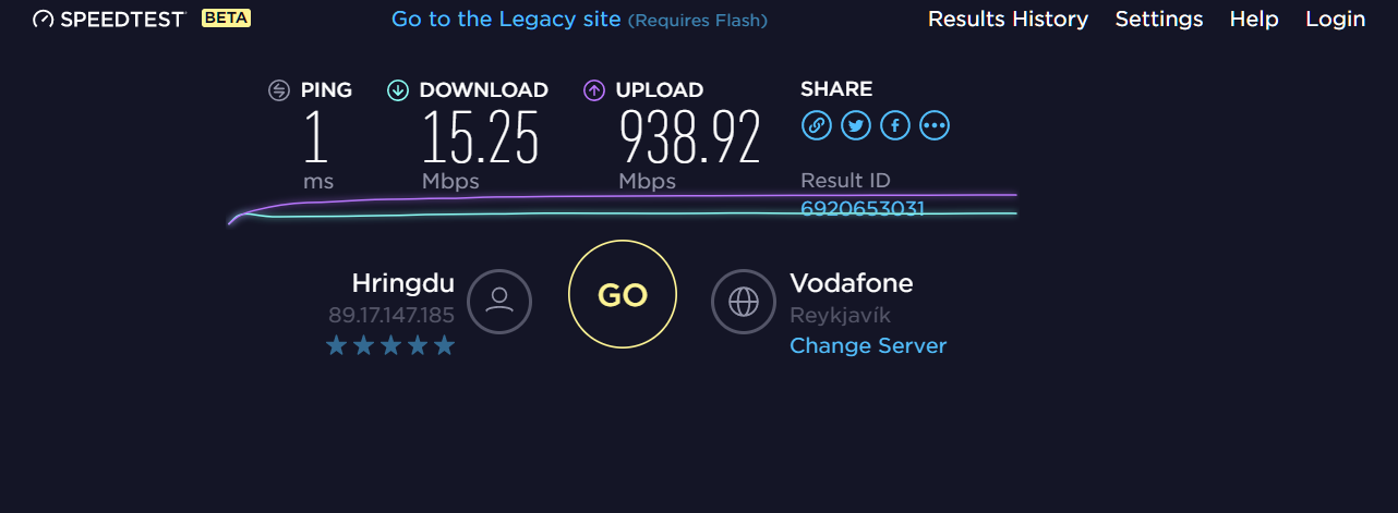

Henti þessum stillingum á en ekkert breyttist, nema kannski að ég sé að fá lærri hraða.

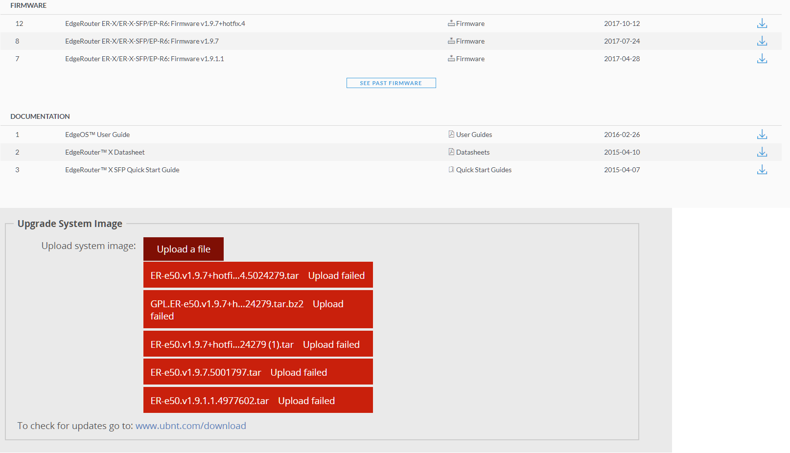

Sko... Ég er farinn að halda að routerinn sé eitthvað gallaður þar sem ég get ekki uppfært hann, það kemur alltaf "Upload failed" þótt ég sé með réttan firmware.
Og núna næ ég alveg 15MB í download og 900+ í upload
Ég er ekki alveg að fatta þetta.
arons4 skrifaði:Ef þetta er nýr router gætiru þurft að uppfæra firmwareið til að geta kveikt á hardware offloading, svo þarftu að endurræsa.
Mbk. Freysi

Re: Edge router get ekki sett í port 1000/full
Stundum þarf að restarta routernum og setja svo upp firmwareið til að það sé nóg laust memory.
Stundum þarf jafnvel að factory resetta til að ná að setja upp firmware.

ef þú loggar þig inn í web ui'ið, þar efst uppi er mynd af routernum og ethernet portunum, ef þú setur músina á portið að þá kemur upp á hvaða hraða portið er að keyra og held að það sé grænt þegar það er 1000/full en appelsínugult ef það sé 10 eða 100.
edit 2:
minnir að ég hafi lent í svipuðu veseni með að uppfæra í gegnum web ui'ið, þurfti að gera það í gegnum CLI til þess að fá það til að uppfærast.
https://help.ubnt.com/hc/en-us/articles ... S-firmware
