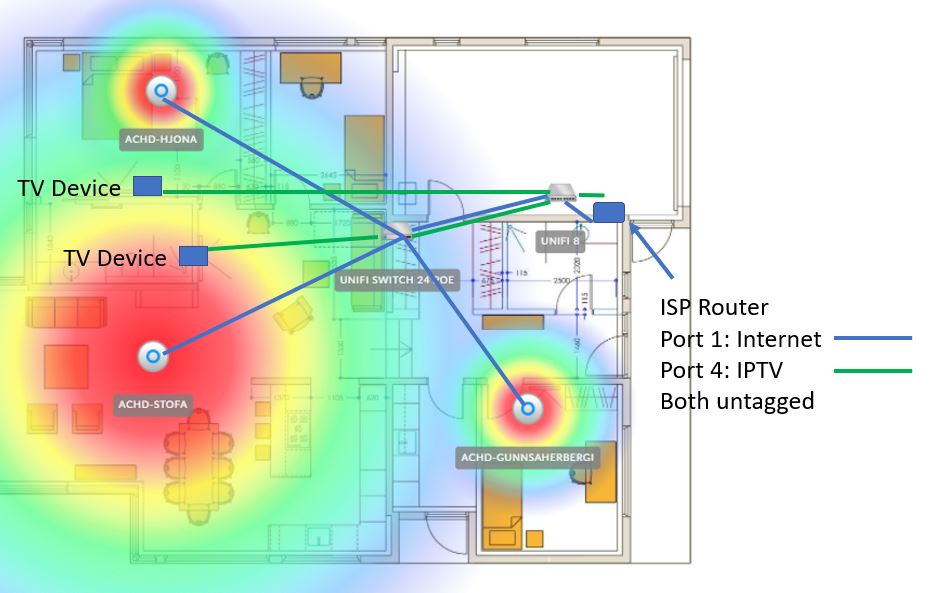

Mér finnst pínu undarlegt að ég þurfi að láta routerinn senda þetta taggað út, en ég er svosem ekkert of fróður um þetta
Með fylgir skýringarmynd af því sem ég vil gera

Ég er með svipað setup.
Tek TV frá ljósleiðaraboxi inn á port 3 á router hjá mér sem tagged á vlan20
á porti 2(router) sendi ég vlan10(Data) og vlan20(TV) bæði tagged og tengi það í sviss í stofunni sem tekur á móti þessum tveimur vlans tagged á porti 1.
Þar skilgreini ég port 2 sem untagged fyrir vlan20 og tengi afruglarann við það port.
Öll önnur port á þeim sviss fá untagged á vlan10 fyrir data traffík í önnur tæki.

Ertu ennþá með tvær tengingar milli 8 porta svissins og 24 porta svissins? Sé að þú merkir það þannig á myndinni. Ég myndi ekki hafa það þannig heldur bara einn cat5 streng milli svissana og sjá til þess að portið á sitt hvorum endanum sé trunk.

Ruglandi að það voru 2 línur en planið var að hafa 1 cat streng milli switchar með þessa stillingu eins og stóð
(port 3 will connect my switches together)
Configure port 3 as Nativ DATA10 tagged with TV4
Annars hringdi ég í 365 og tæknimaður þar sagði að þetta væri ekki hægt, svo mögulega er þessi draumur búinn
Hann setti tv líka a port 3 svo sjonvarpstengingin sem fer í rafmagnstoflu fer þangað og svo sér tenging i dummie switch hliðina þessum 24porta
Svo ég kannski læt það bara duga þó mér finnst mjög leiðinlegt að geta ekki gert þetta i gegnum unifi dotið

Símahjálpin hjá fjarskiptafyrirtækjunum á það til að segja að svona hlutir gangi ekki, en það þarf ekki að þýða mikið. Þetta er augljóslega hægt þar sem bæði ég og aðrir hérna á spjallinu hafa fengið þetta til að virka. Ég fékk þetta reyndar til að virka með sjónvarpi Vodafone með Cisco Catalyst svissum í einum af grunnskólum Rvk, svo aðstæðurnar eru aðeins öðruvísi en í grunninn á þetta að vera nokkurnveginn eins. Skil hinsvegar vel ef þú nennir þessu ekki eftir svona mikið umstang.
Allaveganna, ég las í gegnum eitthvað af unify leiðbeiningunum og spjallþráðum á hjálparsíðunni þeirra. Unify virðist hafa aðeins annan orðaforða yfir nethugtök en hinir aðilarnir á netbúnaðarmarkaðnum (þá sérstaklega Cisco, sem ég er vanur). Það er ekkert ólíklegt að þessi mismunur á orðanotkun sé að valda vandamálunum sem þú ert að lenda í.
Þetta „Corporate Network“ virðist ætlað fyrir subnet sem unifi búnaður sér um frá A til Ö, sem sagt þar sem unifi búnaður sér um dhcp og routing. Það á ekki við um sjónvarps VLANið, svo ekki setja það sem Corporate Network.
Management fyrir Unifi búnaðinn virðist síðan vera á VLAN 1, sem er default untagged á öllum portum nema annað sé tekið fram. Það virðist heldur ekki vera hægt að slökkva á því né færa management yfir á annað VLAN. Unifi búnaðurinn virðist líka fá IP töluna sína gegnum DHCP á VLAN 1. Þar sem þarft hvort sem er að hafa kveikt á VLAN 1 til að geta manageað búnaðinum myndi ég því hafa venjulegu internet tenginguna á VLAN1/default laninu.
Þá ættirðu bara að vera með eitt network skilgreint (fyrir utan default VLANið sem kemur víst ekki fram í listanum af skilgreindum networks samkvæmt spjallþráðunum sem ég skannaði gegnum):
Purpose: VLAN only
VLAN: 4 (til að það sé eins og í routernum, en það skiptir í rauninni ekki máli)
IGMP snooping: nei
DHCP guarding: nei
Síðan sérðu til þess að þetta net sé leyft á tengingunni milli svissa og að eftirfarandi þrjú port séu stillt á vera bara með þetta net:
- portið sem snýr að porti 4 á router
- portið sem snýr að stofusjónvarpinu
- portið sem snýr að svefnherbergissjónvarpinu
Purpose: VLAN only
IGMP snooping: nei
DHCP guarding: nei
Efast síðan um að ég geti sagt eitthvað meira af viti um þetta, þar sem ég hef enga reynslu af Unifi búnaðinum.
Cascade
Höfundur - FanBoy
- Póstar: 759
- Skráði sig: Lau 04. Des 2004 00:02
- Reputation: 43
- Staða: Ótengdur
Re: TV og Internet inn á managed switch
asgeirbjarnason skrifaði:Símahjálpin hjá fjarskiptafyrirtækjunum á það til að segja að svona hlutir gangi ekki, en það þarf ekki að þýða mikið. Þetta er augljóslega hægt þar sem bæði ég og aðrir hérna á spjallinu hafa fengið þetta til að virka. Ég fékk þetta reyndar til að virka með sjónvarpi Vodafone með Cisco Catalyst svissum í einum af grunnskólum Rvk, svo aðstæðurnar eru aðeins öðruvísi en í grunninn á þetta að vera nokkurnveginn eins. Skil hinsvegar vel ef þú nennir þessu ekki eftir svona mikið umstang.
Purpose: VLAN only
IGMP snooping: nei
DHCP guarding: nei
Takk kærlega fyrir að skoðast fyrir um þetta
Mér fannst einmitt eins og ég hafi ákkúrat prófað þetta
Öll portin voru stillt á "All" og leyfa því allri traffik að fara untögguð um sig, bara eins og þetta var default sillt
Ég einmitt bjó til VLAN only, á ID 4 fyrir TV sem ég einmitt stillti á:
-portið sem snýr að porti 4 á router
-porti sem snýr að svefnherbergissjónvarpi
(öll önnur port default, stillt á "all"), ég semsagt ákvað að prófa þetta bara þarna, áður en ég færi að breyta öðrum portum
Ekkert var taggað, bara þessi 2 port stillt á VLANIð sem ég bjó til
Við þetta virkaði sjónvarpið í svefnherberginu, en mér til mikilla skelfinga þá missti ég nettenginguna. Einingis local network virkaði
En góður punktur hjá þér um að þessi símafyrirtæki segi bara að hlutir virki ekki.
Mín fyrsta barátta var að reyna nota Unifi USG routerinn. En eftir smá tilraunir og spjall við tækniþjónustuna vildu þeir meina að það væri bara of erfitt að fá brúnna til að virka á þeirra router.
En planið var einmitt bara að stilla þeirra router á bridge og nota minn router.
Svo virkaði það ekki og ég fékk þessi svör, þá eiginlega ákvað ég bara að gefast upp, enda bæði Míla og GR ljósleiðari væntanlegt á næstu 6 mánuðum, svo leiðinlegt að eyða tíma í e-ð svona tímabundið.
Annars eftir smá gúgl varðandi að hafa 2x router-a, þá er vandamálið víst double-NAT. Og það er víst hægt að díla við það með því að fara í seinni routerinn og setja IP-töluna á fyrsta router í DMZ.
Það myndi ekki hjálpa með þetta TV/internet vandamál hérna, en þá myndi ég allavega fá USG virknina inn eins og deep packet stuff og e-ð fleira
Líka bara leiðinlegt að vera búinn að kaupa hann og geta ekki notað

Ég hinsvegar næ ekki að fatta hvernig ég missti netsambandið við þetta.
Hins vegar er eitt smá fyndið/pirrandi
ég hef 3x sinnum spjallað við unifi online hjálpina
Fyrsta skiptið:
Þá átti ég bara að búa til TV-VLAN og assigna á portin sem eru fyrir TV
Ég var prófaði þetta svo, TV virkaði, en netið ekki
Svo í annað sinn sagði ég það og fékk þetta ráð:
And no other settings to be changed
So
1. All TV ports set to "TV-VLAN"
2. All other ports set to "All"
3. This SSID tagging to "DATA-VLAN"
and I'm done?
THEO K.
yes
Þarna átti ég að búa til auka VLAN-only, og eingöngu tagga það á SSID (wifi).
Ég er ekki búinn að prófa þetta, en fæ ekki fyrir mitt litla líf að átta mig á hvernig það virki, þar sem ekkert er sett á þetta DATA-VLAN nema tagg á wifi. (Skal viðurkenna að ég prófaði ekki að tengja mig með snúru, eingöngu wifi, en ég sé ekki muninn á því)
Svo í þriðja sinn sem ég talaði við unifi, þá átti ég að fá traffíkina taggaða úr router eins og ég lýsti í upphafsinnileggi
Ég hef heldur ekki prófað það, þar sem 365 sögðu að það bara væri ekki hægt
Ég er kannski ekki að ráðast á garðinn þar sem hann er lægstur sem byrjunar verkefni fyrir managed switch-a. En mér finnst eins og ég ætti að geta fengið þetta til að virka og alveg dauðlangar að geta það.
Virknin svosem skiptir engu máli, ég á alveg auka switch fyrir TV, en það fer alveg hrikalega í taugarnar á mér að geta ekki stillt þetta
