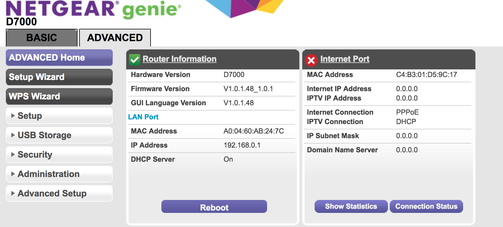

Nú er ég búinn að fylgja leiðbeiningum í bæklingnum og spjalla við tech support í nokkurn tíma en ekkert virðist virka. Ég næ að tengjast við routerinn en ég næ ekki að tengja hann við netið.

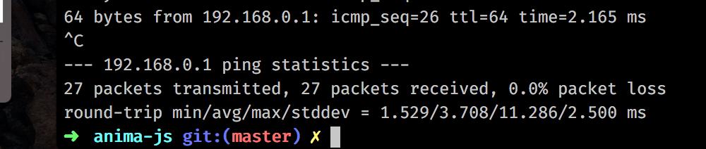

Hér sést að ég næ að pinga routerinn.

Hér er svo það sem ég sé þegar ég tengist við routerinn.
Tech support náði ekkert að hjálpa mér eða komast að þessu, þau vildu meina að þetta gæti verið ónýtur router.
Tek það fram að við erum með ljósnet hjá Símanum ef það hjálpar.
Fyrirfram þakkir!

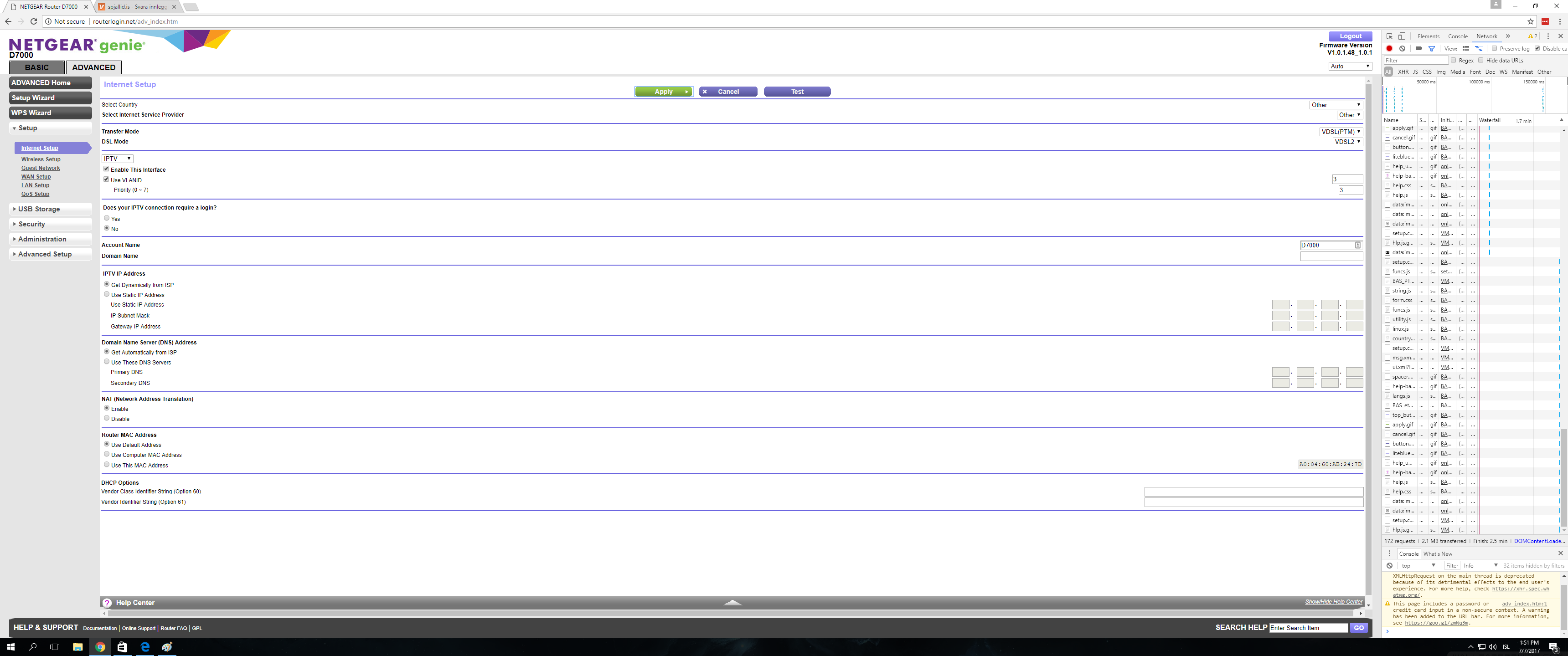

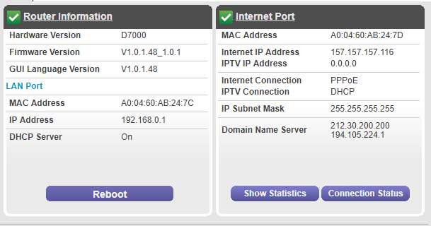

Heyrðu það tókst að laga þetta! Ég var ekki alveg að fatta stillingarnar en ég náði að fylgja lappara greininni og setja rétt VLANID inn og priority og nú svínvirkar netið. Mér tókst reyndar að afhaka DHCP í smá tíma og þá virkaði bara sumt wifi dót en þegar ég hakaði aftur við það virkaði allt.
Nú er bara vandamálið að ég næ ekki að setja IPTV upp rétt hjá mér. Afruglarinn tengist ekki í gegnum portið sem ég tel mig hafa gefið IPTV og tengist í gegnum wifi í staðinn. Ég fæ líka bara 0.0.0.0 sem ip tölu fyrir IPTV. Hefur einhver lent í þessu?

Þarft að setja upp WAN interface í ptm með 802.1q sem 3 og 802.1p sem 3, síðan þarftu að bridge-a það yfir á eitthvað port á router sem IPTV er tengt við.
Hvernig lítur configgið þitt út?

Svona lítur configið út fyrir iptv hjá mér:
Advanced skjárinn lítur svo svona út, þar sést að iptv er ekki í bridge heldur dhcp, veit ekki hvernig ég á að laga það.

Þú þarft að bridge-a IPTV prófílinn af WAN interfaceinu inná eitthvað port sem þú vilt á LAN interfaceinu með VLAN 3 og priority 3.
