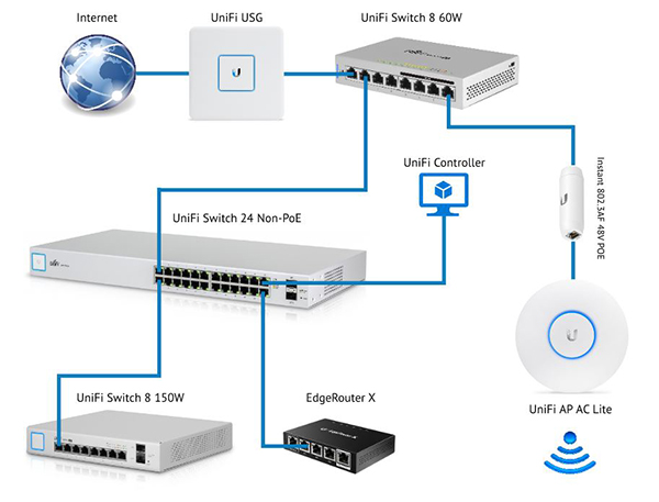

Var að klára Unifi setupið hjá mér, ákvað að deila því með ykkur
UniFi Security Gateway ( 940/940 Mbps með deep packet í gangi )
UniFi Switch 8 60W
UniFi AC Lite
Instant 802.3AF Indoor 48V POE Gigabit ( til að keyra Ac lite á 60W switch, get restartað POE úr controllernum )
UniFi Switch 24 Non-PoE
EdgeRouter X ( Þessi verður með OpenVPN tunnel )
UniFi Switch 8 150W ( Þessi er að keyra 6 Myndavélar POE, get restartað þeim úr controllerrnum )
Uppsetningin á þessu er mjög auðveld, routerinn var með vandræði fyrst vegna lélegs firmware og ég þurfti að losa mac addressu hjá gagnaveitunni.
Það er þægilegt að geta gefið öllum tækjum nafn í controllernum, og að geta sett nöfn á portin á switchunum.
Á eftir að prófa OpenVPN á Edgerouter X, er ánægður með að hafa farið í USG sem router, einfaldlega út af controllernum.
Ætla líka að setja upp annað VLAN fyrir nokkrar vélar sem þurfa að vera sér, verður gaman að sjá hvernig sú stilling virkar á switchinum.

Flott setup, er sjálfur með USG og svo AP Lite og AP pro. Langar rosalega að bæta við switch.
Ein spurning afhveru ertu með Instant 802.3AF Indoor 48V POE Gigabit á milli switch og AP?

Til hvers er fólk að nota deep packet inspection? Hvaða use case?
Annað, þegar þú segir að EdgeRouter X verði með OpenVpn, ertu þá með tunnel alla leið frá EdgeRouter X og út á internetið? Verðuru þá með server á edgerouternum til að serva content, eða hvað er use case-ið? Væri ekki betra að hafa svoleiðis server á aðskyldu DMZ?

xpider skrifaði:afhveru ertu með Instant 802.3AF Indoor 48V POE Gigabit á milli switch og AP?
AC Lite er 24V en 60W sendir út á 48V, þannig að ég þarf breytir á milli til að geta restartað honum inn í controllernum.
Flestir byrgjar eru ekki búnir að fá AC Lite með IEEE802.3af
linenoise skrifaði:Áhugavert!
Smá nooba-spurningar.
Með DPI þá ertu að sjá sömu upplýsingar og ISP er að sjá um network traffic, og þú getur greint notkun, og mig langaði að prufa.
Planið er að ER-X verði með tunnel út á netið og öll tæki sem tengjast í hann fara í gegnum OpenVPN tunnel sem er encryptað, og að ég gæti t.d. tekið hann með mér eitthvað annað og notað hvar sem er, en þetta er bara eitthvað sem ég er ennþá að prufa.
