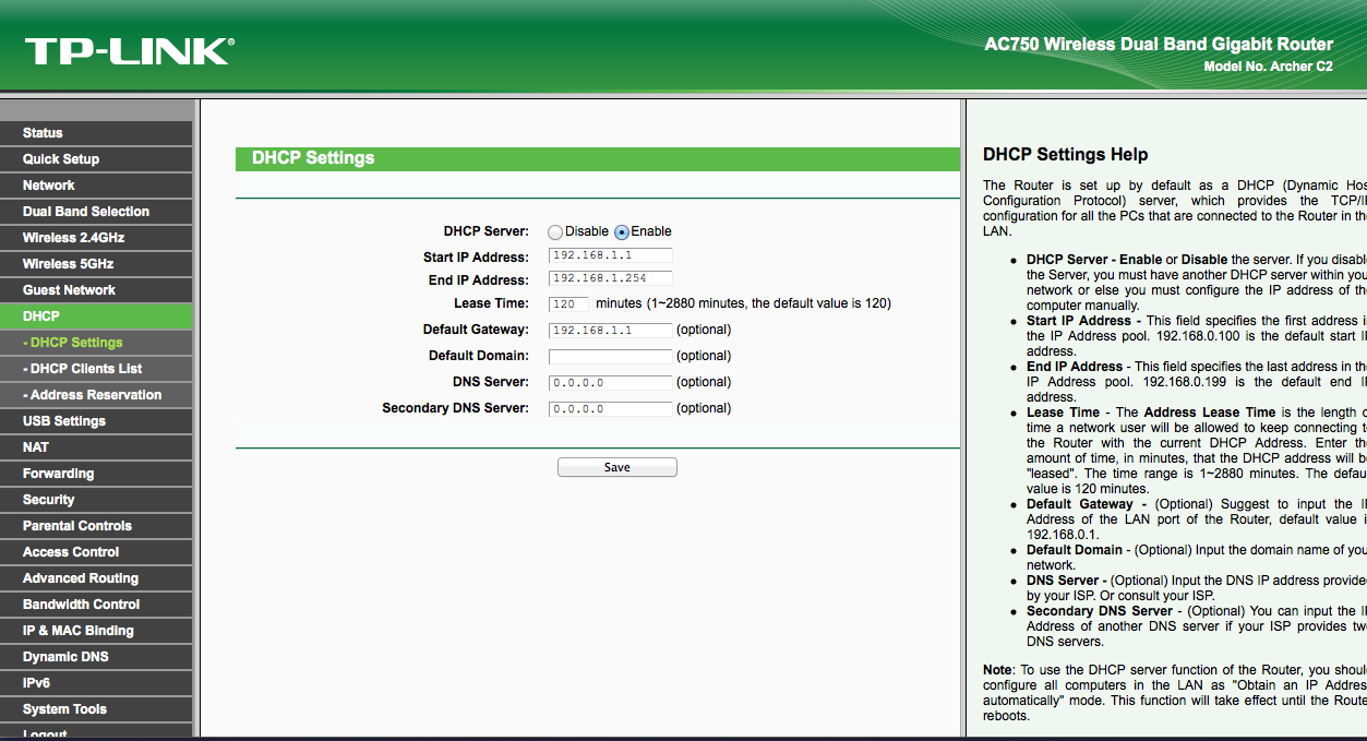

Góðan daginn.. ég er með smá vandamál með uppsetningu á netkerfi hér heima hjá mér.. ég er nú ekki mikill tölvukall en hef náð að bjarga mér hingað til með youtube og þekkingu af tölvum síðan maður var gutti.. Nú langar mér að spyrja ykkur hér hvað vandamálið gæti verið. Þetta system virkaði í heila 10 daga þanga til annar bróðirinn byrjaði að vera með stæla.. enginn fiktaði í einu né neinu heldur tók hann uppá því alfarið sjálfur!
Ég er með 1 tp-link AC750 Wireless dual band gigabit router sem sér um allt húsið frá hringdu. sem hinir 2 tengjast í hann með lan snúrum.
2x D-Link WiFi AC1200 router. sem eru notaðir sem access points.. og fá tenginu að router i gegnum LAN port ekki internetport (Gula)
nú er annar bróðirinn í fullkomnu lagi og aldrei neitt vesen (Access point).. nema hvað að hinn þeirra er með endalaust vesen og byrjar með stæla eftir u.þ.b 1 klukkutíma eftir að hann tengist netkerfinu með villumelldingu "No Internet Access" (access point). Þeir bræður eru báðir nákvæmlega eins stilltir fyrir utan IP og .local address.. samt er annar þeirra aldrei til friðs..
Hvað gæti vandamálið verið hjá mér? leynist það í DHCP í aðalrouterinum? (sjá á mynd)
aðalrouterinn er á 192.168.1.1
Sem virkar er á 192.168.1.50 (Access point D-Link WiFi AC1200)
Vandræðagemsinn er á 192.168.1.100 (Access point D-Link WiFi AC1200) Þessi var upphaflega á IP 192.168.1.49 og hef verið aðeins að reyna fikta i honum til að fá hann til að virka án árangus.. meðal annars setja hann upp aftur

Venjulega er DHCP poolið ekki látið ná yfir allt IP tölu rangið (og alls ekki látið starta á sama stað og IP tala routersins er á eins og er hjá þér). Láttu poolið ná frá 192.168.1.10 (eða eitthvað hærra, fer eftir því hvað þú vilt hafa margar IP tölur lausar, þ.e.a.s hversu margar tölvur viltu leyfa að fá úthlutað IP tölu samtímis), settu svo access punktana á 192.168.1.2 og 192.168.1.3 og þá ertu búinn að koma í veg fyrir að það verði IP address conflict á netinu hjá þér. Það þýðir samt ekki að það sé það sem er að, en það er þess virði að prófa.
Einnig bjóða sumir routerar upp á að taka frá IP tölur (Address reservation, sé það þarna til vinstri á skjáskotinu), þannig gætirðu haldið DHCP poolinu óbreyttu og tekið frá 192.168.1.1, 192.168.1.50 og 192.168.1.100.

ojs skrifaði:Venjulega er DHCP poolið ekki látið ná yfir allt IP tölu rangið (og alls ekki látið starta á sama stað og IP tala routersins er á eins og er hjá þér). Láttu poolið ná frá 192.168.1.10 (eða eitthvað hærra, fer eftir því hvað þú vilt hafa margar IP tölur lausar, þ.e.a.s hversu margar tölvur viltu leyfa að fá úthlutað IP tölu samtímis), settu svo access punktana á 192.168.1.2 og 192.168.1.3 og þá ertu búinn að koma í veg fyrir að það verði IP address conflict á netinu hjá þér. Það þýðir samt ekki að það sé það sem er að, en það er þess virði að prófa.
