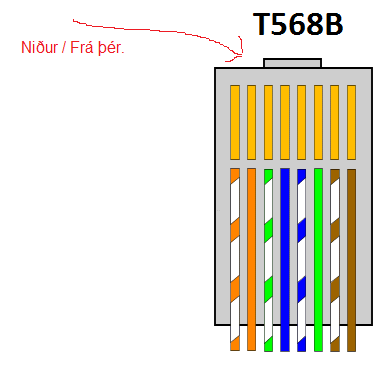

playman skrifaði:Var að ljúka við að leggja CAT5 strengi um húsið og er að fara að setja routerin niður í kjallara, og nú vantar mér bara að setja skó og veggdósir.
Þá vandast málið aðeins fyrir mér, hef séð að það eru tvær tengingar aðalega notaðar T568A og T568B, ætti ég
að notast við þær, og hver er munurinn á þeim?
Þurfa tengingarnar ekki að samræmast líka þeim köpplum sem ég mun nota? (Búðar kapplar með steyptum endum)
Svo er það líka IPTV snúran, þarf hún að vera eitthvað spes tengd/víruð?
A er USA
B er evrópa
Þegar þú tengir þá er passaðu að pininn snúi frá þér, niður sem sagt.
En tenglarnir verða flóknari, þar sem flest allir tenglar breyta um uppröðun víra og þar sem það er alltaf prentplata fyrir neðan sem breytir þá í rétta tenginu. Það er lang oftast tengimynd í tenglum ferð bara eftir henni. "B" útfærsluna

A er USA
B er evrópa
Þetta A er USA
Og B er evrópa er lífseigt bull.
T568B og T568A er bara önnur litauppröðun virknin er sú sama T568A er gamli AT&T litakóðinn sem er hægt og bítandi að deyja út.
