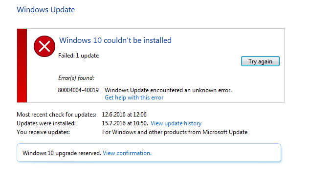

Ég er að reyna að uppfæra windows 7. Það virkar ekki.
Það hefur alltaf lukkast hjá mér að uppfæra í gengum týðina.
Seni villumeldingu sem viðhengi.
Ég yrði mjög þakklátur ef einhver tölvusnillingur hér gæti sagt mér hvað er að?

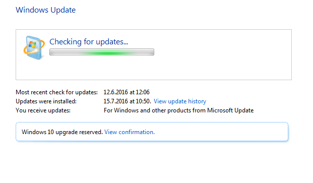

Sæll takk fyrir svarið. Nei ég var ekki búinn að skanna eftir malware
En þegar ég leita eftir nýjum uppfærlsum finnur tölvan engar uppfærslur, eins og þú sérð í fyrsta pósti hér frá mér gerist ekkert annað en searching.
Hvaða forrit er best i að skanna malware ef það hjálpar eithvað?
