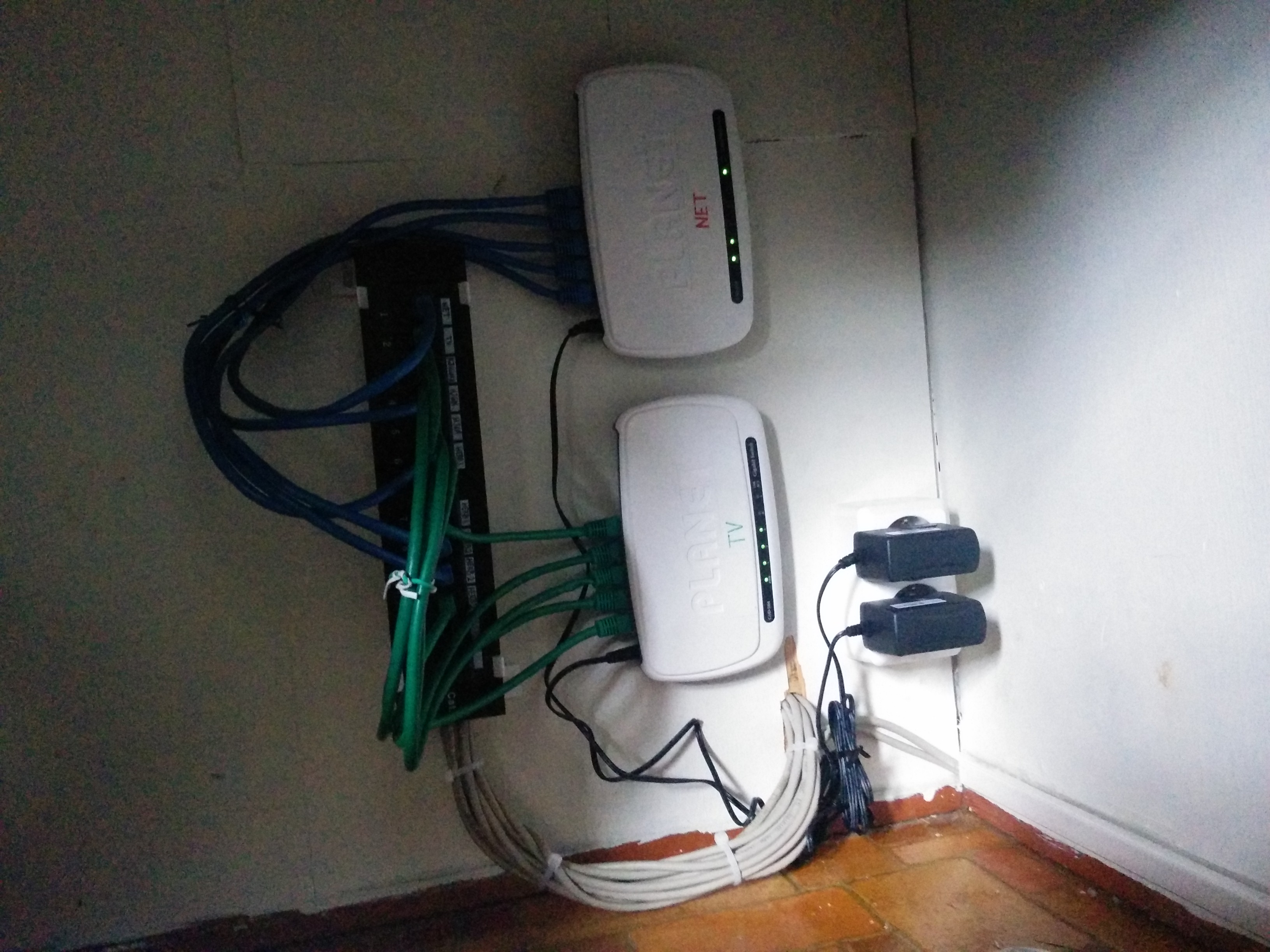

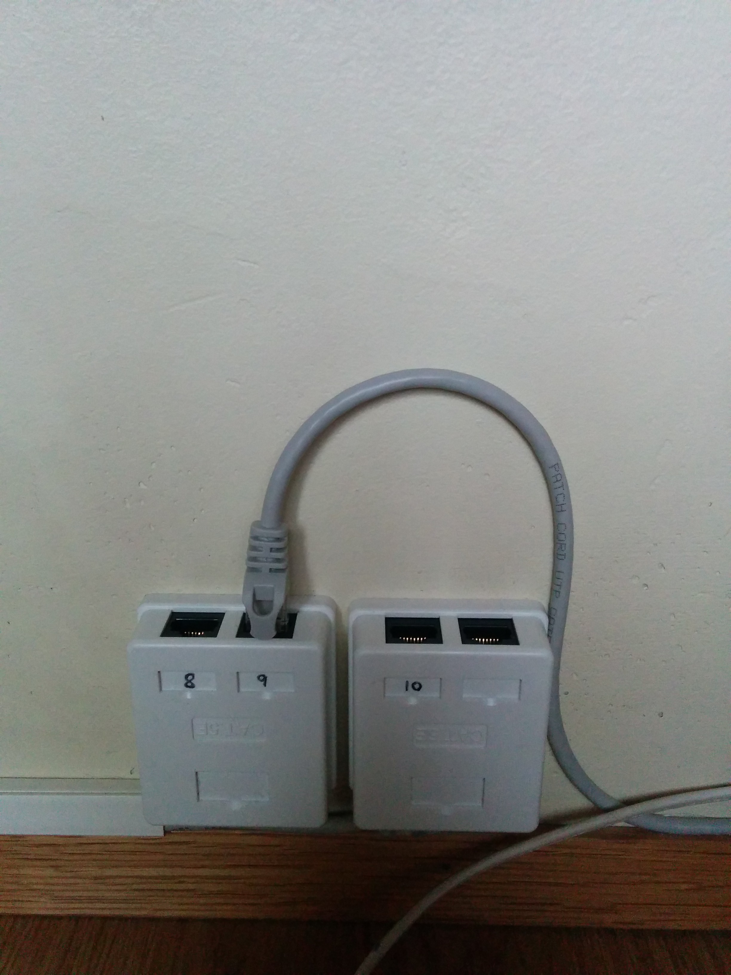

Re: Draga CAT5 í gömlu húsi.
Var nú búinn að taka einhverjar myndir þegar þetta var ný uppsett.
Þegar að það togast í kaplanna sem liggja frá tenglaboxum þá missi ég samband, en bara við tölvu. Sjónvarpið sem er tengt í tengil 9 virðist ekki detta út við sömu átök. En eins og ég sagði þá efast ég að það verði eitthvað mikið um að strekkt verði á köplum, hef þá oftast með smá slaka. Allt í flottu standi með switcha og annað.
- IMG_20160716_164939.jpg (1004.64 KiB) Skoðað 4188 sinnum
- IMG_20160717_135701.jpg (1.16 MiB) Skoðað 4188 sinnum

Dúlli skrifaði:Setti kallinn þetta svona upp ? Flottur frágangur fyrir gamalt hús
Jebb, þetta var bara korn ungur strákur, en með allt sitt á hreinu. Held að það sé ekki hægt að gera betur en þetta í þessum aðstæðum.
arons4
- vélbúnaðarpervert
- Póstar: 983
- Skráði sig: Mið 27. Apr 2011 20:40
- Reputation: 133
agnarkb skrifaði:Dúlli skrifaði:Setti kallinn þetta svona upp ? Flottur frágangur fyrir gamalt hús
Hefði sjálfur sett upp 10" skáp og haft allt klabbið í honum.

arons4 skrifaði:agnarkb skrifaði:Dúlli skrifaði:Setti kallinn þetta svona upp ? Flottur frágangur fyrir gamalt hús
Væri mjög kúl en money.

Hefði ég gert þetta myndi ég nota rétta lengd á patch köplum sko (seinni myndin) og einnig hefði ég ekki haft kapplana svona "einhvernegin" setta saman með dragböndum.
Einnig hefði ég EKKI snúið þessu uppávið vegna ryk eða rusl o.þ.h. sem gæti farið ofaní (fyrri myndin) einnig hefði ég frekar sett upp schneider net tenglana sem eru 45° niður á við í staðinn.
EN það er bara mitt álit. (er rafvirki og hef sett up svipað nokkrum sinnum áður)

Þetta eru 0.5 metra patch kaplar, þeir stystu sem ég fann.
Það eina sem er að er þetta slit sem verður á sambandi við tölvu þegar ég rek mig í eða togast á kaplinum.
