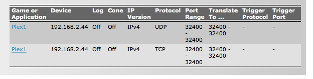

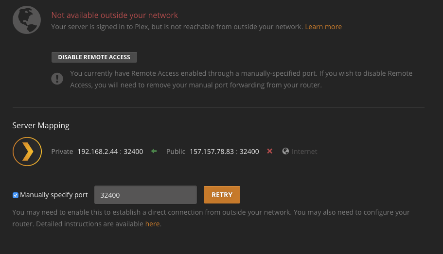

Þetta hefur hingað til virkað tip top og ekkert vesen. Er með plexserver á Mac-vél sem er með ip xxx.xxx.x.x sem er tengd við Airport og það við Símarouterinn. Á símarouternum er port 32400 opið á iptöluna og ég get share-að Plex servernum mínum út um alla heima og geim.
En í dag replace-aði ég Airport með Asus, vélin fékk aðra ip tölu og breytti ég því í port forwared stillingunum, en samt neitar plex núna að hleypa umferð út. Skjáskotin af öllu er hérna, ef ég fer á canyouseeme.org og ath portið, þá virðist það vera lokað.
Veit einhver afhverju það ætti að breyta einhverju að Asus replace-aði Airport við þetta port forwarding?
Screen Shot 2016-03-14 at 19.47.54.png (72.34 KiB) Skoðað 3677 sinnum

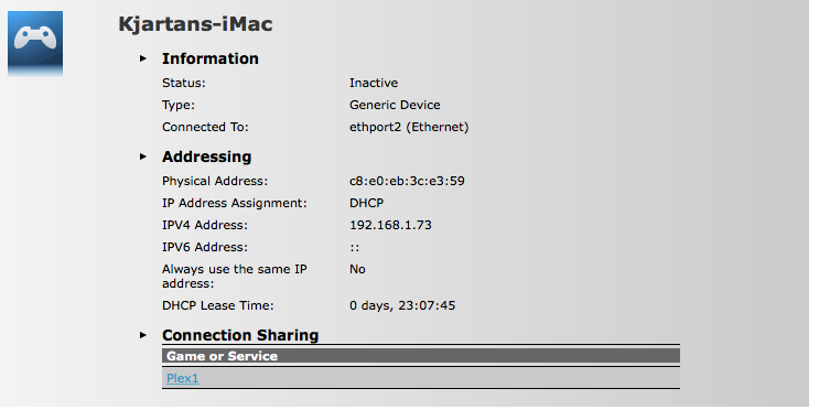

Samt furðulegt núna.
Í Technicolor fær iMac iptöluna 192.168.1.73
Screen Shot 2016-03-14 at 22.46.27.png (63.15 KiB) Skoðað 3622 sinnum

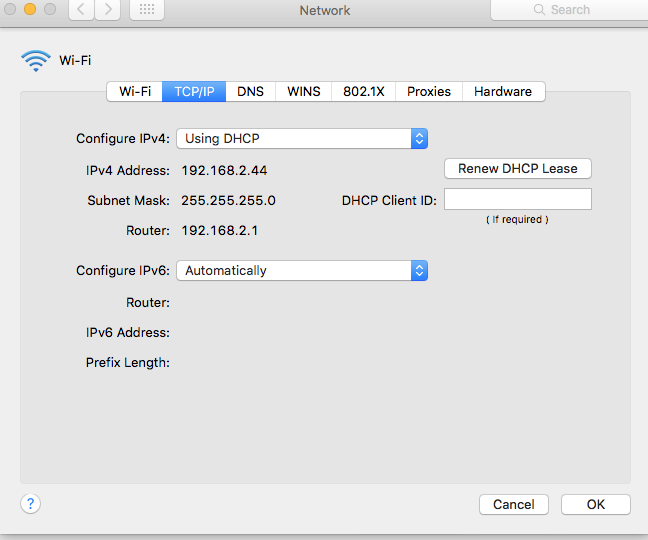

En bæði í networksettings á iMac og í Asus er hún 192.168.2.44
Screen Shot 2016-03-14 at 22.46.05.png (58.32 KiB) Skoðað 3622 sinnum
Og plex serverinn sér 192.168.2.44 sjálfur.. Getur þetta verið að trufla portforwarding á Technicolor?

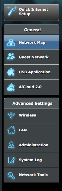

Functionaly þá virkar það best, Plex portið forwardast og allt vikar. Nema öll umsjónin sem ég vill hafa sem var aðal ástæðan fyrir því að ég skipti. Með ASUS sem AP gæti ég alveg eins haft Airport bara ennþá og ekki séð/fundið neinn þannig mun.
Þetta er það sem ég hef valmöguleika um normal

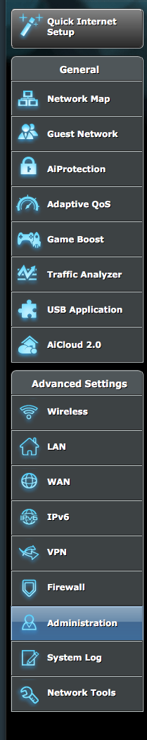

Hérna er þetta þegar hann er orðinn AP
Screen Shot 2016-03-15 at 09.25.13.png (72.65 KiB) Skoðað 3493 sinnum
