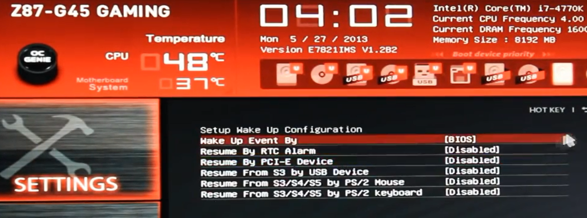

buinn að stilla power options á high performance. Og í sleep allow hybrid sleep og allow wake timers.
svo i usb settings það er enabled og svo require a password on wakeup er á off.
afhverju virkar svo ekki að kveikja aftur á henni eftir að ég læt hana fara i sleep með músinni/lyklaborðinu?
var að setja upp nýja vél og virkaði vel á gömlu með sömu mús.
msi z87-g45 er móðurborðið ef það hjálpar eitthvað.

Búinn að prófa að henda inn nýjasta BIOS?
Og skoða stillingarnar?

herðu það var disabled i bios... hélt svo að ég hafi verið buinn að cheaka þar og stilla allt... en takk annars fyrir að minna mig á biosinn lukkuláki :)
