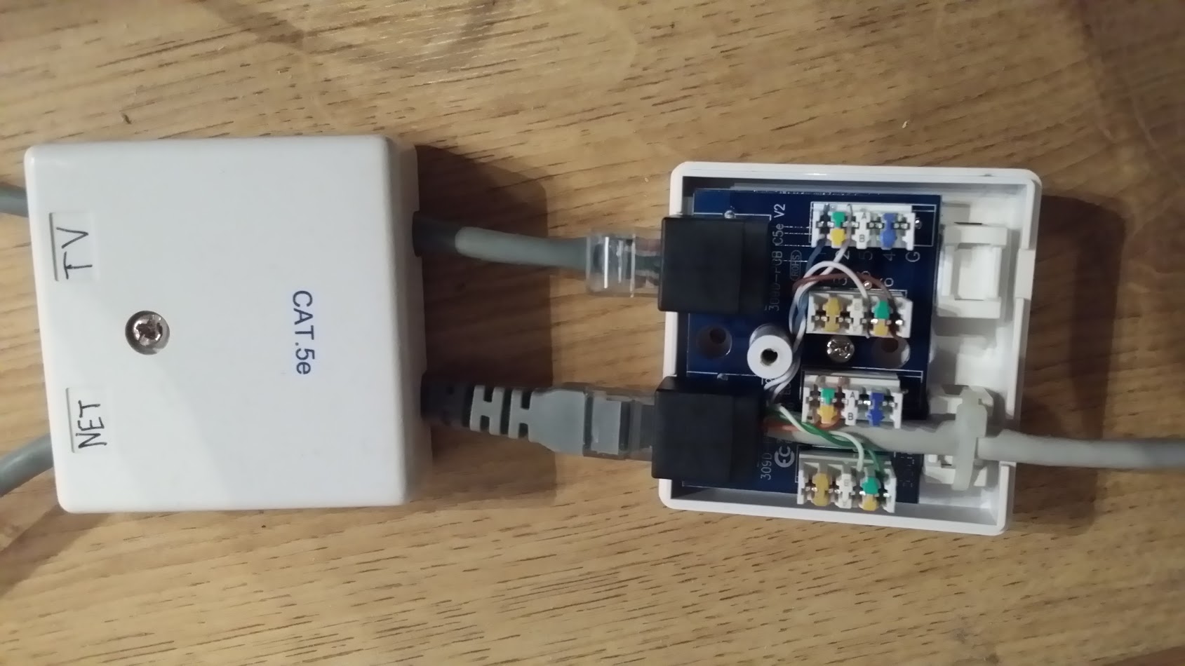

Þú getur flutt 2x100mbit ethernet yfir einn og sama CAT5 kapalinn.
Hér er DIY guide: http://www.instructables.com/id/How-to- ... litter%22/
Svo getur verið að það sé hægt að kaupa tilbúna splittera í einhverjum tölvubúðum hérna.

Þetta er akkúrat svona hjá mér einn kapall úr ljósleiðaraboxinu sem splittast í tvennt í router og afruglara.

Hefur virkað hjá mér í 3 ár, einn kapall í gegnum vegg, splitter á báðum endum, tengt í afruglara og Meda center sjónvarps megin.

Þessi DIY splitter á netkapalinn er ódýr og mjög góð lausn í flestum tilfellum. Verður bara að hafa í huga að þeim mun lengri (max lengd á netkapli er einhverjir 90 metrar) aukast líkur á truflunum. Einnig ef kapallinn liggur nálægt rafmagni getur það skapað truflanir.
Einnig gæti verið góð hugmynd að prófa tengja tölvu/sjónvarpsbox (android) á fjar endanna og keyra speedtest til að sjá hvort kapallinn sé að ná góðum hraða.

Það að splitta kaplinum getur orksakað hökt á IPTV og ég veit um nokkur dæmi um það. Hinsvegar þá eru líka mörg dæmi til um að þetta virki bara fínt! :)

Má benda á að þú nærð max 100mbit með því að spilta þessu, það ætti að duga í flestum tilfellum, kapall verður líka viðkvæmari fyrir truflunum eins og hefur komið hér fram áður, en það þarf ekki að hafa áhrif þar xem þú leggur hann.
Best er að reyna að leggja tvo, það ætti að vera hægt í 16mm röri sem eru með algengustu rörum, þau eru nánast aldrei grennri en það, ættir að koma 4 þar í gegn með herkjum.
Síðan ertu alltaf með option með sett switcha á milli sem styðja VLAN og trunka sambandið ef þú ert bara með 1 cat, kannski dýrari lausn, en virkar og þú heldur hraðanum.
