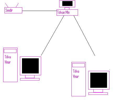

Ég er tengdur með wireless tengingu við fólk sem ég leigi hjá og ég og vinir mínir erum að spá í að fara að lana, ég er að spá í hvort þeir geti tengt sig við mína tölvu og ég get látið þá fá netið frá wireless tengingunni minni vegna þess að þeir eiga ekki þráðlaus netkort.
Skyringarmynd

Ég held að þeir þurfi að tengja sig við router-inn ekki þína tölvu þráðlaust.
Mitt ráð = Fáðu þér svona
http://www.bt.is/BT/Tolvubunadur/vara.aspx?SKU=13533-TRU
Ódýr og ekkert vesen að tengja.

þú átt að geta sherað þráðlauau tengingunni yfir á LAN tenginguna. Svo tengiru bara switch við LAN kortið og hinar tölvurnar á hann. :)

þetta er ekki alveg svona auðvelt bizz :)
það er ekki hægt að share-a bara tengingunni. það sem þú verður að gera, er að búa til bridge með þráðlausa netkortinu og venjulega netkortinu. svo setja strákarnir ip töluna á þráðlausa routernum í gateway.

CCR: til að deila tengingunni þinni ferðu í Control Panel -> Network Connections, ferð í properties á internet-tengingunni og hakar við að aðrir geti notað þessa internetengingu

gnarr skrifaði:þetta er ekki alveg svona auðvelt bizz :)
Akkurru búa til bridge? Ekki nóg að share'a og setja gateway á hinum?

Pósturaf gnarr » Fim 11. Nóv 2004 08:23
nei. það virkar ekki. ég hef ekki hugmynd afhverju, en það virkar allaveganna ekki. að gera bridge og setja routerinn sem gateway á öllum tölvunum er eina leiðin, nema að maður nenni að fara útí advance route-pælingar, en þá þarf maður virkilega að vita hvað maður er að gera.

gnarr skrifaði:nei. það virkar ekki. ég hef ekki hugmynd afhverju, en það virkar allaveganna ekki. að gera bridge og setja routerinn sem gateway á öllum tölvunum er eina leiðin, nema að maður nenni að fara útí advance route-pælingar, en þá þarf maður virkilega að vita hvað maður er að gera.
Ég varð bara að prófa þetta í gær!!!
Þetta virkar fínt að setja bara share á wireless tenginguna (auðveldast fyrir óvana að nota bara wizardinn) yfir á LAN portið. Tengir svo bara með crossover snúru í switch/hub og hinar vélar tengjast honum og fá gateway-ið á LAN kortinu (default kemur 192.168.0.1).
Þá er LAN kortið orðið DHCP og úthlutar hinum ip.
Ef að á svo að LAN-a notar þú ip töluna á LAN kortinu á öllum vélum (vélin með þráðlausanetið er alltaf með 192.168.0.1 og hinar þá 192.168.0.x).

ahh.. ég fór hina áttina.. var búinn að gleyma því.
ég var að share-a snúru netinu yfir á þráðlausta. notaði eina tölvuna sem að er alltaf tengd við bæði netin. en ég varð að gera bridge á henni til að þráðlausu tölvurnar fengju internetið.
