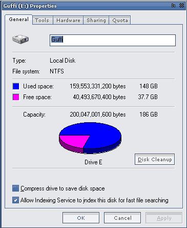

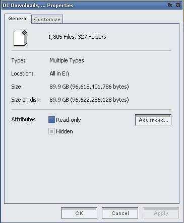

En hvað um það, vandamálið er að ég er hérna með disk sem er 200GB, en eins og flestir diskar þá sýnir hann bara 180GB(alveg sama um það, því það er alveg venjulegt). Ókei, þegar ég hægri klikka og fer í "Properties" og þá sé ég "Used Space", og þar stendur 148GB. Ókei, svo fer ég inn á harða diskinn og sverta allar möppurnar, hægri klikka og fer í "Properties", þar stendur bara að þær séu 90GB. Fyrsta sem mér datt í hug var að það væri eitthvað hidden, ég setti á "Show hidden files and folders", og tók hakann af "Hide Protected operating system files". En allt sem sést þá er bara 49KB.
Þannig ég bara spyr sko hvað gæti þetta verið sem er að "trufla diskinn" í að sjá rétt Used Space r some?

1. Þegar ég klikka bara á drifið og Properties í My Computer
2. Þegar ég er inn í drifinu, með hidden files og protected hakað af(ef það skiptir einhverju máli, þá heita möppurnar sem koma þá "RECYCLER", "System Volume Information"
Í my computer.JPG (32.21 KiB) Skoðað 2673 sinnum
Á Drifinu.JPG (22.19 KiB) Skoðað 2673 sinnum

Pósturaf Sveinn » Sun 07. Nóv 2004 00:06
gnarr skrifaði:ég skýt á: 95% - líkur system restore.. 5% líkur - norton system protect.
Ertu að meina ruslatunnan? Að eyða Protected files í henni?
MezzUp, nei hann er ekki partionaður í fleiri en eitt partion. Ég gaf tölvunni 1 mínútu að telja, breyttist ekkert. OG nei ég er ekki með _helling_, er bara með eitthvða 50 bíómyndir og eitthvað stöff :]
