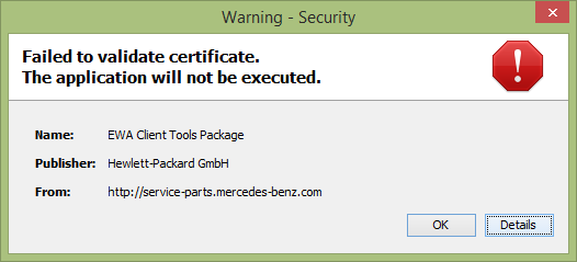

Síðustu daga hefur java verið að stríða mér með ákveðið forrit og vill ekki kveikja á ser.
Þetta er semsagt það sem kemur meðan forritið er að kveikja á sér.
Og ef ég fer í details fæ ég fullt af skemmtilegu dóti sem ég skil ekki alveg.
java.security.cert.CertificateException: java.security.cert.CertPathValidatorException: java.security.InvalidKeyException: Wrong key usage

Ef einhver fróður maður veit hvað er í gangi hér, má sá endilega hjálpa mér :)
Takk fyrir

Wrong key usage!
Java hefur verið að skíta upp á bak mikið undanfarið, og er það orðið hundlélegt í öllu sem kemur að "consumer user". Þú gætir reynt að breyta öryggisstillingunum fyrir java í control panel.

Er þetta HP/mercedes forrit ekki bara að reyna að nota eitthvað gallað að certificate?
Myndi giska að það væri að reyna að tengjast við vefþjónustu eða eitthvað álíka.

Stutturdreki skrifaði:Er þetta HP/mercedes forrit ekki bara að reyna að nota eitthvað gallað að certificate?
Veit ekki, en þetta virkar í tölvunni hjá mömmu. Þannig ég hélt frekar að þetta væri einhverjar stillingar í java hjá mér eða eitthvað.

Smá googl og þetta virðist tengjast einhverju 'online validation of certificates', það ætti að vera disablað í Java Control Panel.

Stutturdreki skrifaði:Smá googl og þetta virðist tengjast einhverju 'online validation of certificates', það ætti að vera disablað í Java Control Panel.
Já var búinn að prófa það, það virkaði ekki.

Ertu búinn að prufa að setja þessa síðu í Exeption Site list í Java control panel ? Held reyndar að það hafi verið tekið út í eitthverjum útgáfum en er pottþétt inni í þeirri nýjustu (Version 7 Update 51)
Control Panel -> Java -> Security -> Edit site list

svensven skrifaði:Ertu búinn að prufa að setja þessa síðu í Exeption Site list í Java control panel ? Held reyndar að það hafi verið tekið út í eitthverjum útgáfum en er pottþétt inni í þeirri nýjustu (Version 7 Update 51)
Gerði það núna, án árangurs

Viti menn, fann gamla útgáfu af java í tölvunni. Eyddi henni og problem solved :)
