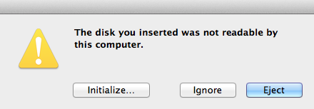

Smá vesen á mér hérna, er með MacBookPro og æltaði að uppfæra Firmware á Chronos SSD, gallinn er bara sá að það er hægt í Windows eða Linux, ekki MacosX.
Get farið fjallabaksleið og tekið diskinn úr, plöggað í TV tölvuna og uppfært. Ætlaði að fara "einföldu" leiðina og setja Ubuntu á USB stick og boota frá honum.
Sama hvernig ég reyni þá tekst mér ekki að setja Ubuntu á USB. (í macos).
Fer ítarlega eftir þessum leiðbeiningum:
https://help.ubuntu.com/community/How%2 ... SB%20Stick
En fæ í restina alltaf error, sjá mynd.

Ég hefði haldið að það væri eðlilegt að þú fengir þessa villu í lokin.
Villan væri til merkis um það að nú værir þú búinn að "brenna" image skránna á usb lykilinn. Usb lykillinn væri þar með kominn með ext4 skráarkerfi, sem ég geri ráð fyrir að macos lesi ekki, og þar af leiðandi kæmi þessi villa.
Hvað gerist ef þú bootar af þessum minnislykli?
