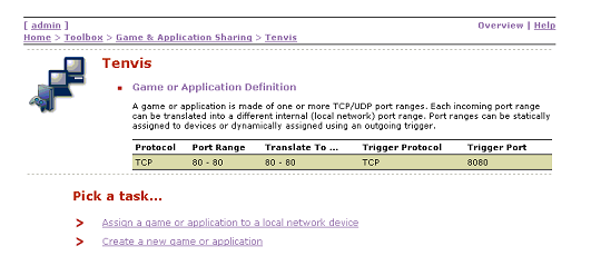

tdog skrifaði:Þú þarf að stilla port triggering á routernum, þá þarf routerinn að forwarda portið t.d 8080 innkomandi á port 80 á ip-camerunni.
Ég prufaði að bæta við 8080 í port triggering en það breytti engu

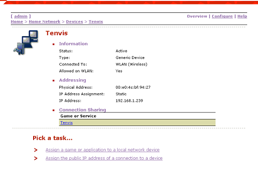

intenz skrifaði:Verður svo að assigna þessu á tæki (local IP).
Það er það, skýrði það Tenvis eins og sést á myndinni

Steini B skrifaði:
Nei, þú verður að assigna Tenvis á eitthvað tæki (local IP tölu). Smelltu á "Assign a game or application to a local network device" þarna á myndinni og veldu tæki til að assigna þetta forwarding á. :)

intenz skrifaði:
Steini B skrifaði:
Æjj, ég skýrði bæði tenvis :)
Hérna er s.s. tækið með sína eigin ip tölu, með application "tensvis" assignaða

tdog
Póstar: 2012
Reputation: 24
Re: Tengja IP Cameru við internetið
Pósturaf tdog » Lau 12. Jan 2013 12:15
Port Range á að vera 8080 en Translate To 80.
DJOli
Póstar: 2180
Reputation: 198
Staðsetning: Heima
Pósturaf DJOli » Lau 12. Jan 2013 12:54
Reyndar er ég viss umm að port range og translate eigi að vera sömu tölur.
Svo þurfirðu að bæta við öðru fyrir 8080.
tdog
Póstar: 2012
Reputation: 24
Pósturaf tdog » Lau 12. Jan 2013 13:30
Það fer allt eftir því hvað við erum að gera, núna erum við að þýða eitt port á annað. Port range 8080 translates to 80
