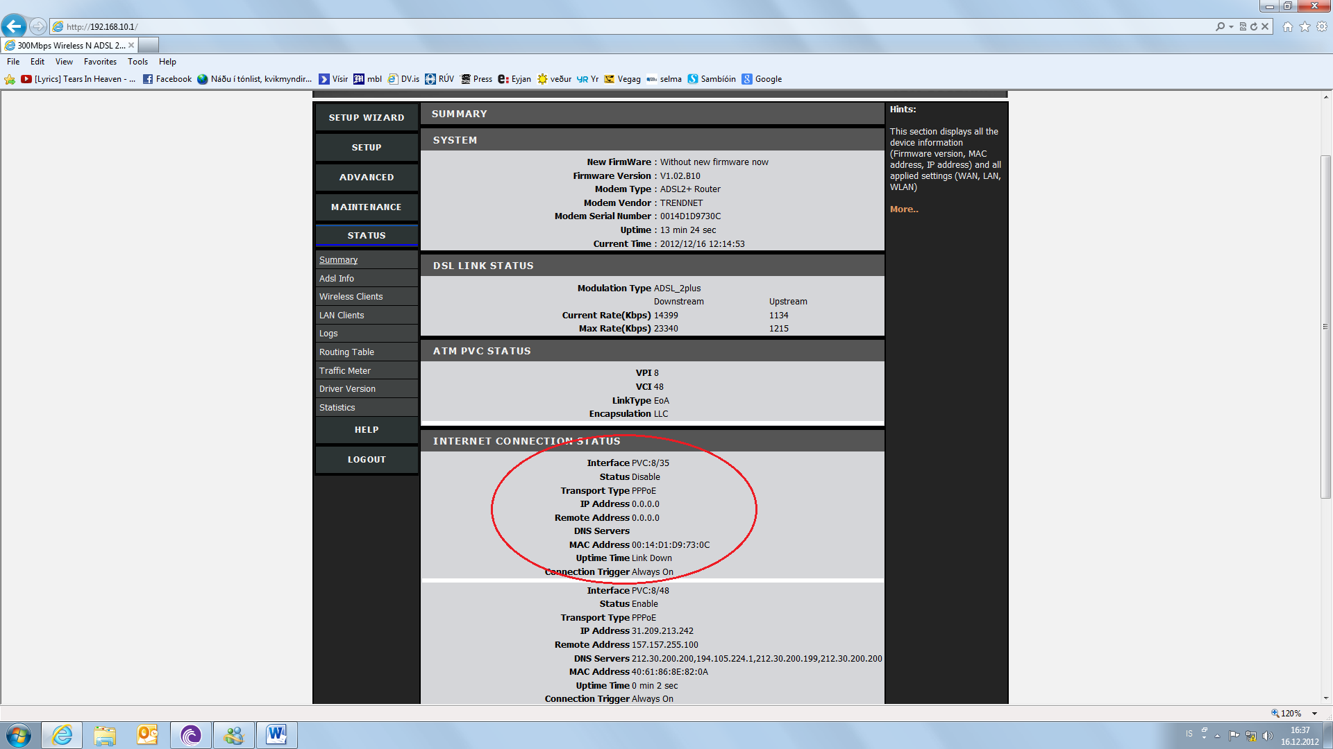

sá við nánari skoðun inn á "status" að það var ennþá leifar af annarri tengingu, (stillt á DISABLE) þegar búið var að eyða henni út þá virkar þetta flott.
eyddi henni út í ADVANCED flipanum undir multi wan = IP/PPP config og eyddi ÞESSARI EFRI Interface PVC:8/35
tengingin er ennþá virk og hefur ekki dottið út ennþá..

Kannski sem skiptir ekki máli,, á tímabili áður en ég eyddi eldri tengingu út loguðu öll grænu ljósin á router án þess að ég næðist að tengjast eða að tölvan þekkti tengingu(no internet) á stikunni
