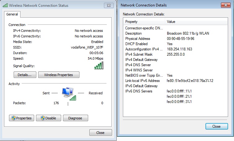

Nær hún semsagt ekki að fá ip-tölu, þ.e fær bara 169.xxx.xxx.xxx ?
Er nokkuð mac address restriction í gangi á wifi-inu og þessi vél ekki allowed?

hagur skrifaði:Nær hún semsagt ekki að fá ip-tölu, þ.e fær bara 169.xxx.xxx.xxx ?
Hmm, svona lýtur þetta út hjá mér
Annars eru 3 aðrar fartölvur tengdar við Wi-Fi, 2 snjallsímar og sé ekki neitt MAC restriction (hvíti Bewan Vodafone routerinn).
Prófaði að tengja hana með snúru og það virkar fínt..
