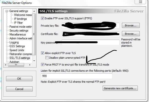

er þetta ekki stillingin:
Require explicit FTP over TLS ?

thiwas skrifaði:er þetta ekki stillingin:
Jú, þarft samt væntanlega að generate-a public og private key, man ekki alveg hvernig það er gert í filezilla en líklega til guide um það.

Pósturaf gardar » Þri 17. Apr 2012 22:50
Er þessi stilling samt ekki bara fyrir authentication? Ég myndi líka stilla kröfu á að transfers séu dulkóðuð.

Pósturaf thiwas » Þri 17. Apr 2012 23:02
Er það ekki bara þessi stilling ?

Pósturaf gardar » Þri 17. Apr 2012 23:10
Bingó!
Svo myndi ég haka við "disallow unencrypted"

Pósturaf AntiTrust » Þri 17. Apr 2012 23:11
Jú, allt á réttri leið hjá þér. Líklega öruggast að haka líka í við "Disallow plain unencrypted FTP".
