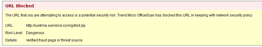

Ekki lýst Trend vírsuvörninni vel á þetta forrit... :-O

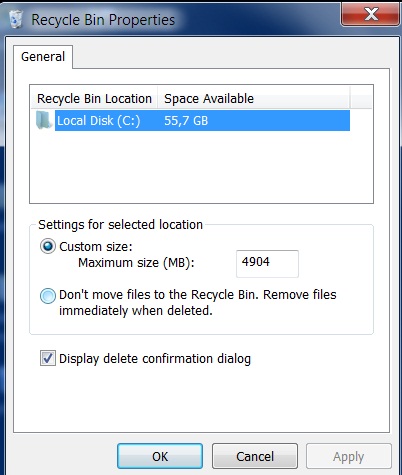

er ekki með recyle bin... ehehm, sem var ekki góð hugmynd hjá mér....

Þú hlýtur nú að vera með Rusla tunnu á tölvunni ef þetta er Windows eða Mac. Einginn leið sem ég veit um til að losa sig við hana ef maður myndi nú gera það.

Desria skrifaði:Þú hlýtur nú að vera með Rusla tunnu á tölvunni ef þetta er Windows eða Mac. Einginn leið sem ég veit um til að losa sig við hana ef maður myndi nú gera það.
maður getur valið að all eyðist varanlega um leið og maður velur delete, sparar diskapláss. Ekki að ég mæli með því ;-)

GetDataBack er ekki vírus. Annars get ég mælt með Active File Recovery og R-Studio. Nota þessi þrjú forrit hvað mest í vinnunni.

Lukku Láki, rusla tunnan er s.s. tóm en ekki týnd.. af því að ég var með valið remove files immidiently when deleted.

GetDataBack er klárlega best í verkið.
Þú varst á vitlausri síðu!
Þetta er rétt síða:
http://www.runtime.org/
Þarna eru bæði FAT32 og NTFS útgáfur (vinstra megin á síðunni).

Pósturaf dave57 » Lau 14. Apr 2012 21:08
GuðjónR skrifaði:GetDataBack er klárlega best í verkið.
Þetta er rétt síða:
Ég sé það, takk fyrir að benda mér á það.
